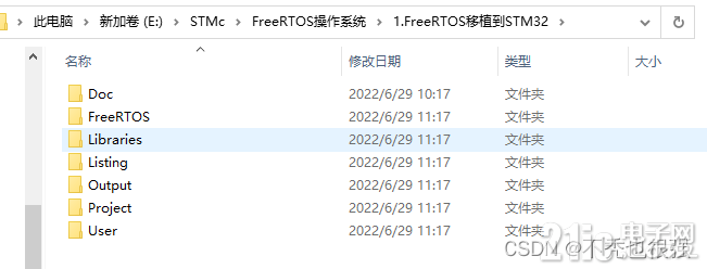

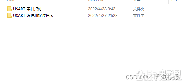

找一个STM32的裸机工程模板
我们以STM32F103裸机程序为例
———————————————— 版权声明:本文为CSDN博主「不秃也很强」的原创文章,遵循CC 4.0 BY-SA版权协议,转载请附上原文出处链接及本声明。 原文链接:https://blog.csdn.net/qq_61672347/article/details/125529482  发表于 2022-12-31 15:35
 楼主| lvuu 发表于 2022-12-31 15:34 | 显示全部楼层
随便找的一个裸机程序

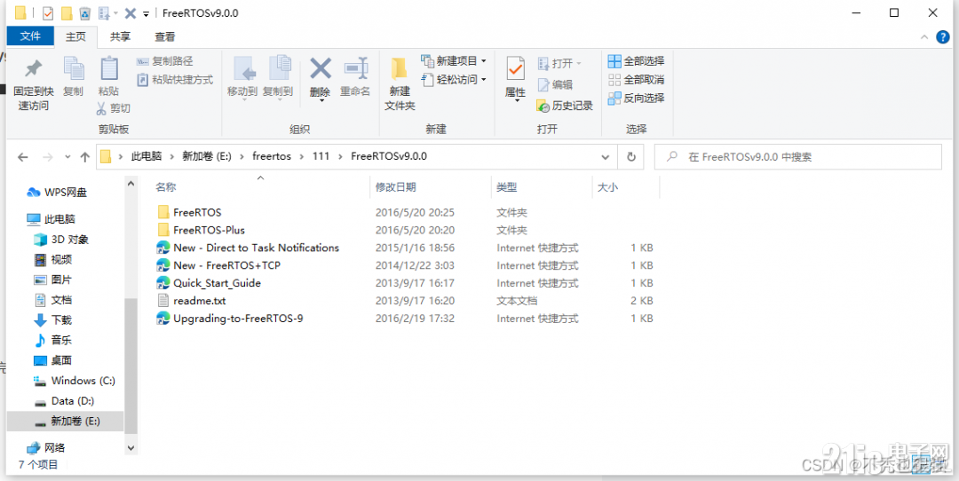

二、去官网上下载FreeRTOS V9.0.0 源码
在移植之前,我们首先要获取到 FreeRTOS 的官方的源码包。这里我们提供两个下载 链 接 , 一 个 是 官 网 : http://www.freertos.org/ , 另 外 一 个 是 代 码 托 管 网 站 : https://sourceforge.net/projects/freertos/files/FreeRTOS/。虽然不是最新版本的源码包但是因为内核很稳定, 并且网上资料很多所以我们选用V9.0.0 版本
 楼主| lvuu 发表于 2022-12-31 15:36 | 显示全部楼层
我们打开 FreeRTOS 的代码托管网站,就可以看到 FreeRTOS 的源码及其版本信息了, 具体见图
 楼主| lvuu 发表于 2022-12-31 15:37 | 显示全部楼层
点开V9.0.0下载zip这个,、
 楼主| lvuu 发表于 2022-12-31 15:38 | 显示全部楼层
解压完成后就会得到一个完整的Freertos源码包

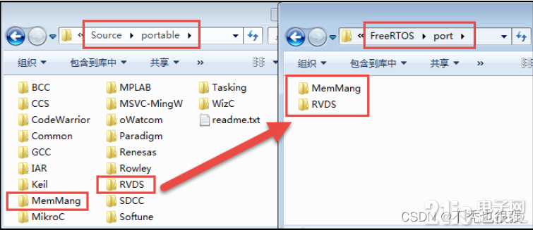

打开 FreeRTOS V9.0.0 源码,在“FreeRTOSv9.0.0\FreeRTOS\Source\portable”目 录下找到“MemMang”文件夹与“RVDS”文件夹,将它们拷贝到我们新建的 port 文件夹中

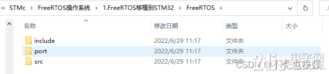

打开 FreeRTOS V9.0.0 源码,在“FreeRTOSv9.0.0\ FreeRTOS\Source”目录下找到 “include”文件夹,它是我们需要用到 FreeRTOS 的一些头文件,将它直接拷贝 到我们新建的 FreeRTOS 文件夹中,完成这一步之后就可以看到我们新建的 FreeRTOS 文件夹已经有 3 个文件夹,这 3个文件夹就包含 FreeRTOS 的核心文件, 至此,FreeRTOS 的源码就提取完成,
 楼主| lvuu 发表于 2022-12-31 15:50 | 显示全部楼层
 楼主| lvuu 发表于 2022-12-31 15:51 | 显示全部楼层
拷贝 FreeRTOS 到裸机工程根目录
鉴于 FreeRTOS 容量很小,我们直接将刚刚提取的整个 FreeRTOS 文件夹拷贝到我们 的 STM32 裸机工程里面,让整个 FreeRTOS 跟随我们的工程一起发布,使用这种方法打包 的 FreeRTOS 工程,即使是将工程拷贝到一台没有安装 FreeRTOS 支持包(MDK 中有 FreeRTOS 的支持包)的电脑上面都是可以直接使用的,因为工程已经包含了 FreeRTOS 的 源码。

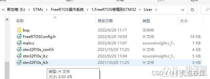

拷贝 FreeRTOSConfig.h 文件到 user 文件夹
FreeRTOSConfig.h 文件是 FreeRTOS 的工程配置文件,因为 FreeRTOS 是可以裁剪的 实时操作内核,应用于不同的处理器平台,用户可以通过修改这个 FreeRTOS 内核的配置 头文件来裁剪 FreeRTOS 的功能,所以我们把它拷贝一份放在 user 这个文件夹下面。 打开 FreeRTOSv9.0.0 源码,在“FreeRTOSv9.0.0\FreeRTOS\Demo”文件夹下面找到 “ CORTEX_STM32F103_Keil ” 这 个 文 件 夹 , 双 击 打 开 , 在 其 根 目 录 下 找 到 这 个 “FreeRTOSConfig.h”文件,然后拷贝到我们工程的 user 文件夹下即可,
