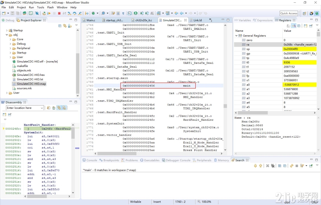

用的芯片是 CH32V203F6,没有修改例程源码

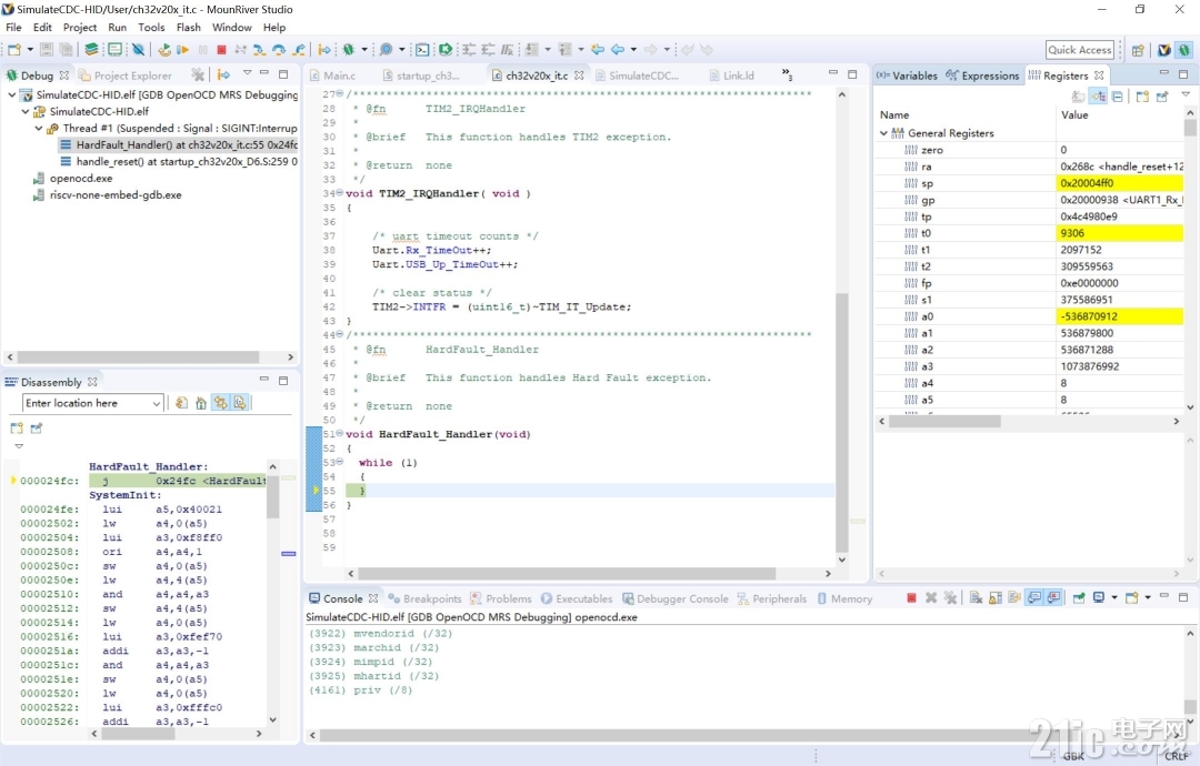

执行下面这行代码后程序跳转到 hardfault
从 map 文件查看,0x2456 地址确实是 main 函数的地址,,理论上应该跳转到 main 函数才对。。
请问这是什么原因?应该如何解决?
 楼主| XIVN1987 发表于 2023-1-1 21:37 | 显示全部楼层
好像是因为芯片 RAM 比较小,,UART 的 Buffer 开的太大,,栈出问题了。。
把 DEF_UARTx_RX_BUF_LEN 和 DEF_UARTx_TX_BUF_LEN 改小就好了。。
