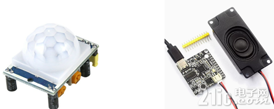

使用红外热释电传感器是为了出于对减少语音模块受到来自外界的干扰以及减少功耗,即只有检测到人时语音模块才会被正常唤醒,其余时刻处于休眠状态。语音识别模块监测外界的语音输入并进行语音识别,并将识别结果通过串口传到MCU中,MCU将根据接收到的指令进行后续的操作。
舵机采用MG995模块,它位于垃圾桶的翻盖处,当MCU发送动作指令后,舵机将会旋转从而打开桶盖,并在垃圾投递结束后复位舵机关闭桶盖。作为智能垃圾桶的动作执行模块,在智能垃圾桶中它的主要作用是接收MCU发送的动作指令,并根据相应的指令打开对应的垃圾桶做到垃圾的精准分类。

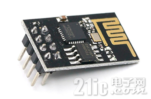

WiFi模块采用ESP8266芯片,将智能垃圾桶连接到WiFi无线网络之中,是实现阿里云平台和APP上数据显示的关键步骤。在本次设计中,ESP8266采用MQTT协议将MCU中的实时数据上传至阿里云平台,再通过阿里云平台将数据流转至智能垃圾检测终端APP中,实现智能垃圾桶数据的远距离传输。传输的数据主要为各个垃圾桶的状态和截至当前时刻的人流量。

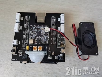

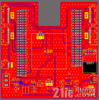

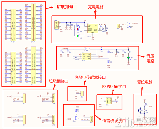

扩展板电路介绍
为了方便各模块与开发板连接,我们制作了一块扩展板,可以扣在开发板上面,然后插上各模块。
实物图如下图所示:
PCB如下图所示:
原理图如下图所示:
扩展排母是与开发板的各个信号线,电源线的排针连接;升压电路是将锂电池的电压升至12V给舵机供电;垃圾桶接口是和各个垃圾桶接线,进行供电以及进行信号传输;热释电传感器接口是接热释电传感器;ESP8266接口接ESP8266模块;语音模块接口接语音识别模块;充电电路是除了太阳能锂电池充电板以外加的外接供电锂电池充电电路;复位电路对单片机信号进行复位。
作品完整图片:
