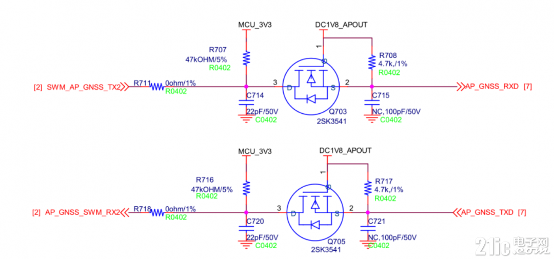

SWM341 系列是 3.3v 供电,如需要与 5v 供电 MCU 进行串口通讯,需要做电平转换。可参考下图所示电路。
朝生 发表于 2023-2-17 16:04 | 显示全部楼层
这种转换后对波特率的速度有要求吗?
LLGTR 发表于 2023-2-17 16:08 | 显示全部楼层
SWM341有串口引脚支持5V的吗?
芯路例程 发表于 2023-2-17 16:09 | 显示全部楼层
之前就有接触类似的电路,后面发现引脚居然支持5V输入,就没增加这个电路了。
 楼主| 华芯微特FAE 发表于 2023-2-17 18:56 | 显示全部楼层
SWM341有串口引脚支持5V的吗?
N4和N5
 楼主| 华芯微特FAE 发表于 2023-2-17 19:07 | 显示全部楼层
这种转换后对波特率的速度有要求吗?
有的,如果是二极管的话可能9600以下的,如果三极管9600以上可以,MOS管可以115200以上,上拉电阻阻值要小,R707  717要在1K左右

lzmm 发表于 2023-3-2 10:52 | 显示全部楼层
这个最大的波特率可以到多少?
 楼主| 华芯微特FAE 发表于 2023-3-2 16:03 | 显示全部楼层
这个最大的波特率可以到多少?
最高可达到1兆
朝生 发表于 2023-3-6 09:54 | 显示全部楼层
有的,如果是二极管的话可能9600以下的,如果三极管9600以上可以,MOS管可以115200以上,上拉电阻阻值要 ...
原来速度限制这么大,之前我做了一个后面发现引脚兼容5V,所以去掉了。
LLGTR 发表于 2023-4-7 13:20 | 显示全部楼层
这两个引脚支持?
 楼主| 华芯微特FAE 发表于 2023-4-7 13:37 | 显示全部楼层
这两个引脚支持?
是的
