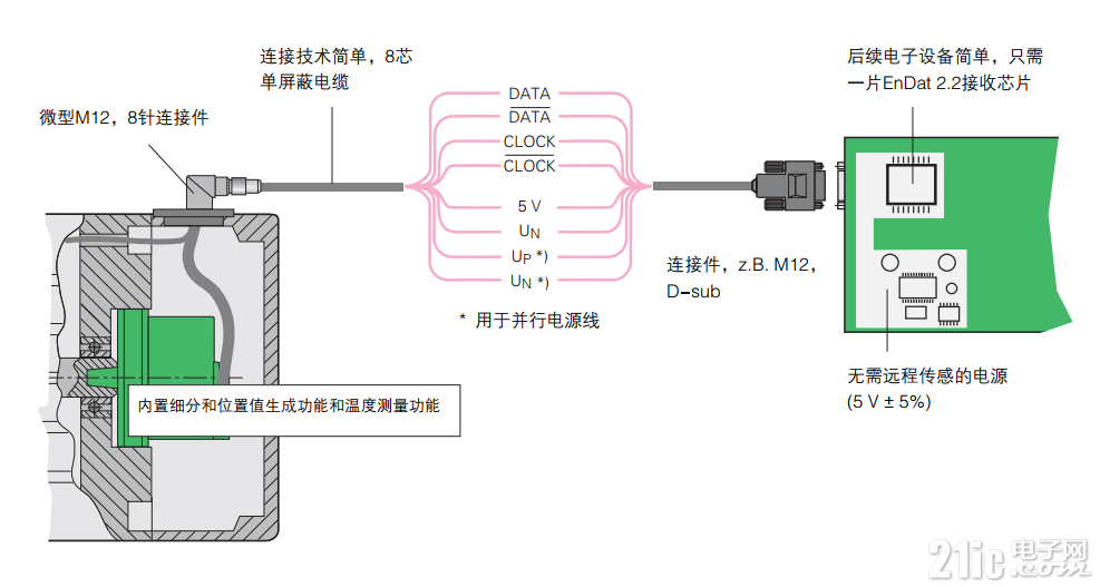

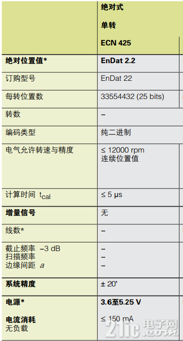

一、关于海德汉编码器
此处选用的是海德汉ECN425型号旋转编码器,分辨率为25bit,对应的每一转的位置数有33554432个,最大允许转速为12000rpm,精度为±20角秒。绝对值型号的可以直接通过EnDat 2.2协议直接输出25位绝对角度值,角度的计算时间最大只有5us。不仅位数高,精度还高,在精准控制方面属于首选编码器。
4417e5ca6d7d40d413a92cf1a69b19f6
EnDat协议简介
因为数字驱动系统和反馈环在通过位置编码器获取位置值时,需要编码器快速传输数据和高可靠性传输数据,除了角度值以外,可能还需提供一些附加信息,比如驱动系统的相关参数,补偿参数等,同时还需要具有错误检测和诊断,于是海德汉公司为其编码器开发的一种双向数字接口,用于传输绝对式或增量编码器的位置值,于是便有了EnDat数据接口。EnDat 2.2可传输绝对式或增量式编码器的位置值,也能传输或更新保存在编码器中的信息或保存新信息。由于采用串行数据传输方式,它只需要四条信号线。数据传输保持与后续电子设备时钟信号同步。传输的数据类型(位置值、参数或诊断信息等)通过后续电子设备发至编码器的模式指令选择。纯串行的EnDat 2.2接口也适用于高安全性应用。编码器使用EnDat接口,在高分辨率的情况下同样可以支持短周期并提供换向信息,可以轻松满足直接驱动技术要求,整个读写的周期采样时间只有25us,对于后续的电子设备只需10us的时间就能得到位置值。
1.硬件接线
07ed361a55ca084e5a6f89d05a549f55
数据线只需要四根,两根差分的数据线和两根差分的时钟线,时钟最高可支持16MHz的传输速率。

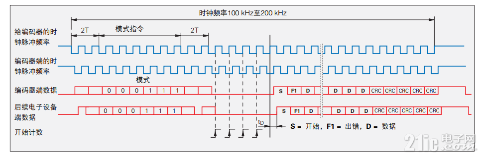

2.协议详情
EnDat的协议在传输位置值的同时可以附带额外的数据包,此处应用无需此功能,仅获取25bit的绝对角度值。
af54a99f246b2f59234096df59bf9ccc
9d0525c05c6694673feddcaf238dce63
EnDat协议数据包发送与数据传输同步,编码器会在时钟的第一个下降沿锁存当前角度值,两个时钟脉冲后控制器发送模式指令,如果只需要绝对角度值则指令模式为二进制000111,编码器在tcal时间内计算绝对位置值,后续开始向控制器连续发送数据。数据组成为:
1bit开始位+2bit错误位+25位角度数据+5bitCRC校验位
25bit绝对角度值传输为LSB,即最低有效位先传输,后传输高有效位,所以在控制获取数据后需要对绝对位置值进行转换。

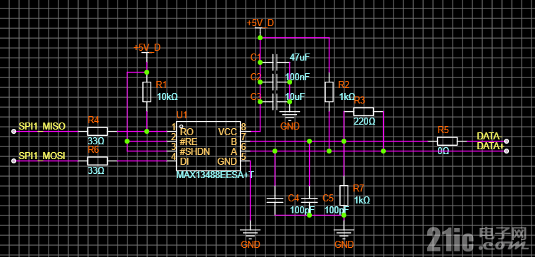

该方案有两种组成电路,一种是使用自动收发的RS485芯片,一种是使用普通RS485芯片加上三极管实现自收发。
3a6f86d835afab16e0621a74fe3bc730
CLOCK差分电路
8cd15f01ed3310999f9fdf3bd38f8a8d
MAX13488自收发485芯片电路
上述CLOCK输入信号来源于SPI的CLK,经过SN75176实现时钟信号的差分,使用自动收发的485芯片-MAX13488,靠芯片内部电路实现自动切换使能信号,当SPI的MOSI信号到来切换为输出,将角度指令送出,发送完之后切换为输入,开始在MISO接收编码器的数据包。关于实现原理此处不赘述,可自行查询相关资料。

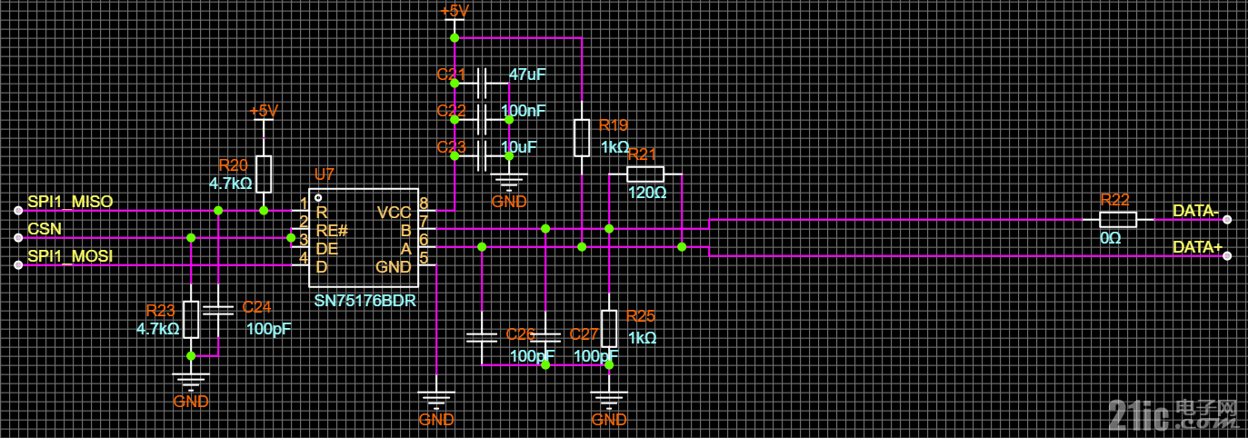

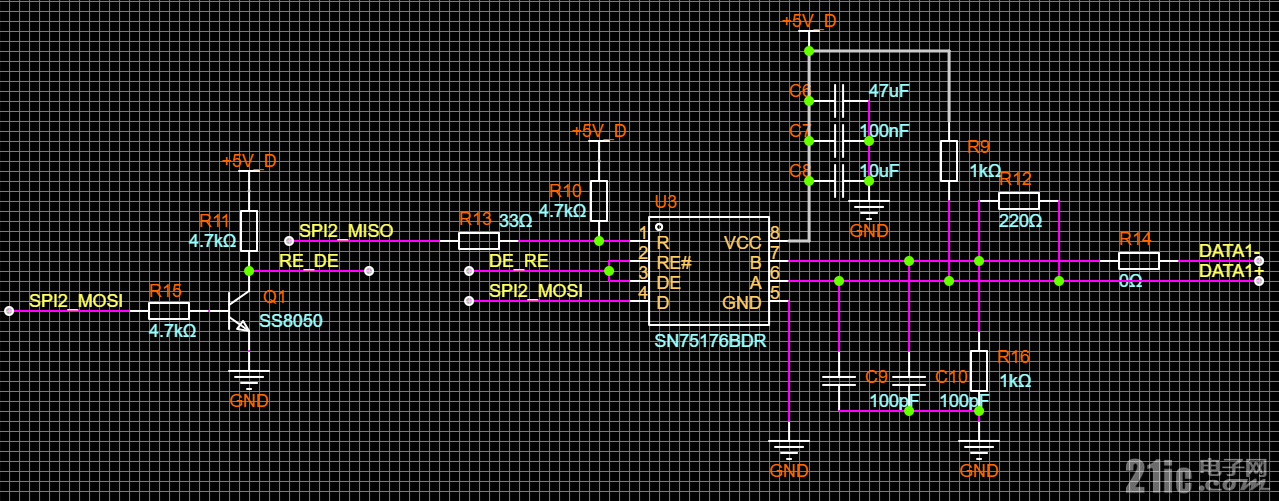

2.硬件SPI+普通485芯片+三极管电路
4d8b959d5429908079050fef931d08bb
SN75176差分芯片+三极管切换电路
上述方案的CLOCK依旧采用上一个方案的电路,此处的RS485芯片的使能切换采用三极管控制,达到和上一方案相同的目的。在上述两种方案搭建完成后,发现切换使能的速度较慢,在高速通信时切换不过来,(具体情况未经测试,感兴趣自行研究)于是最终采用了以下方案:
3.SN75176+定时器捕获

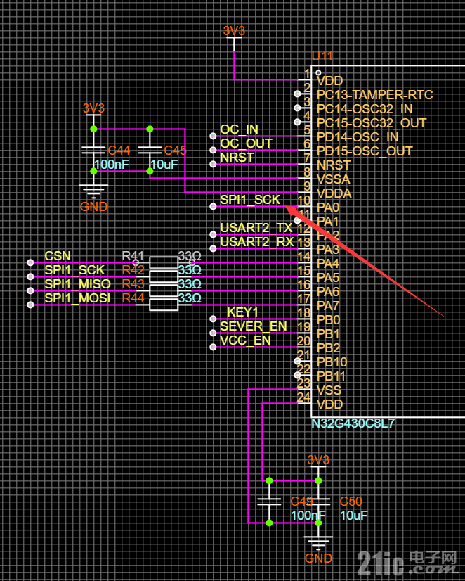

0507bec3a565178b3c82d7acb5cc6a70

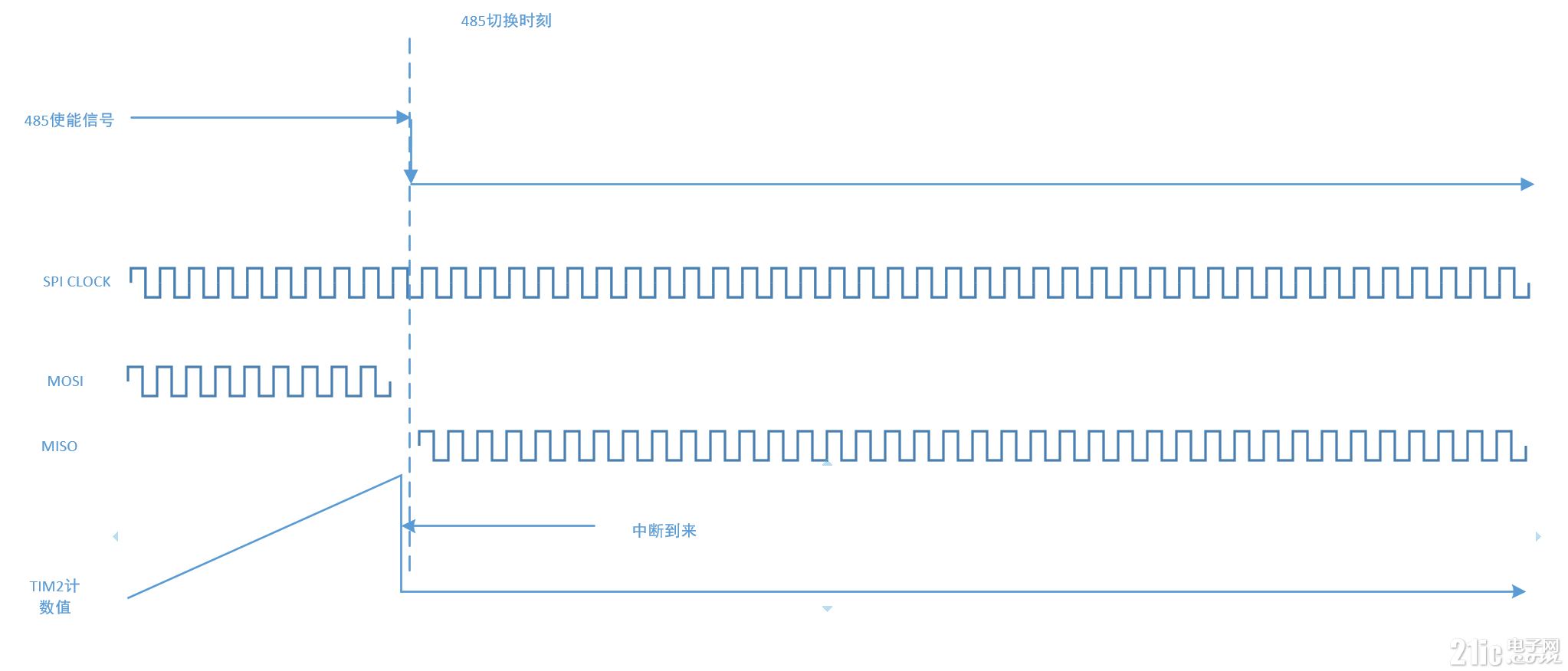

上述方案SPI的MOSI和MISO依旧连接到差分芯片的发送和接收,使能引脚采用单片机的GPIO控制。该脚的高低电平由定时器控制,同时SPI的SCK连接到单片机的PA0,用于定时器2进行捕获。
9489a59091db0ac499a155d8cee30f33
根据EnDat协议,最多10个CLOCK后便可以等待编码器回传数据,使用定时器捕获到10个CLOCK脉冲后将使能拉低,SPI的MOSI发送的数据便被截断,可从MISO硬件获取编码器回传数据。

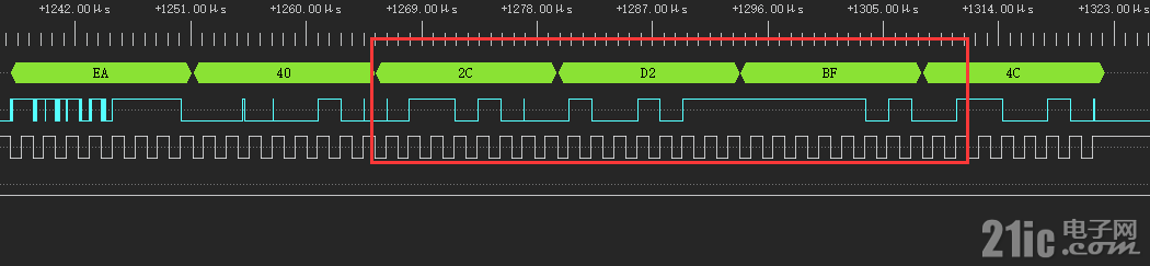

测试效果:
22413a0356357fdd223b14b71d7fed38
第一个为MISO的波形,白色为SPI的CLOCK波形,这三个8位再加上4C里面的最高位,就是25位角度值。
