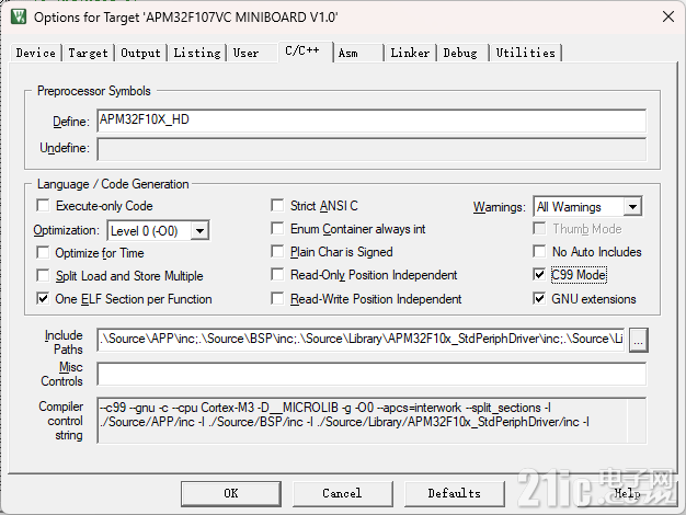

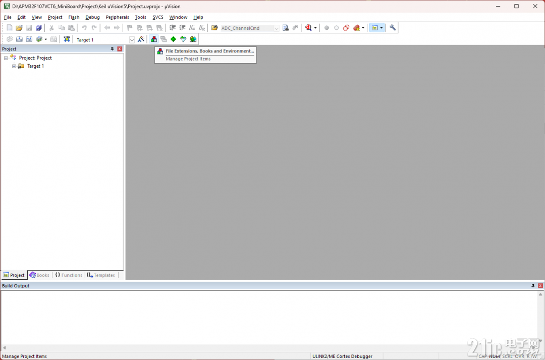

接下来我们使用KEIL的MDK集成开发环境结合官方提供的SDK库来创建一个示例工程:

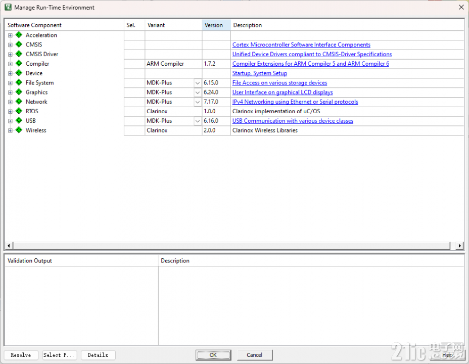

步骤1、创建工程

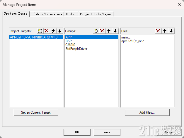

步骤2、添加程序到工程

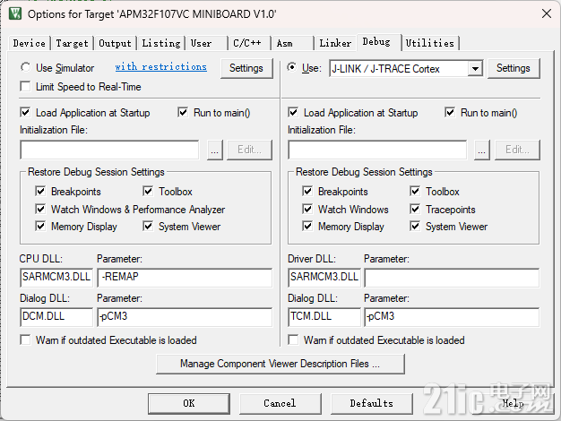

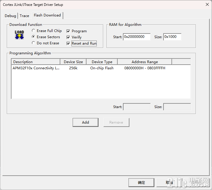

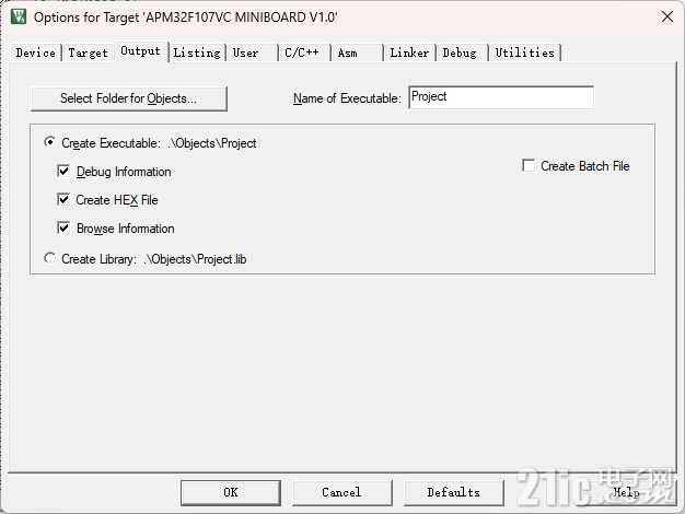

步骤3、配置工程选项
