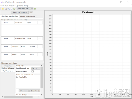

双击打开软件是下面界面
4.1、新建工程
File ->New Project

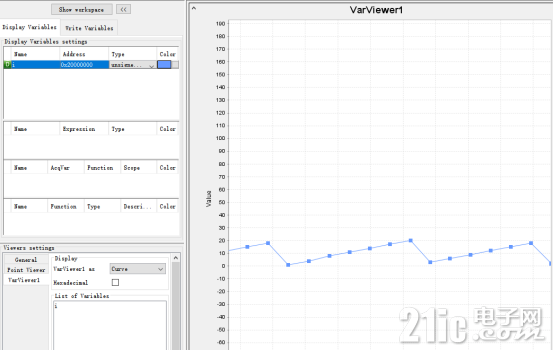

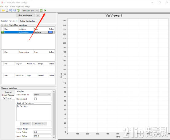

4.3、发送到变量查看器
4.4、运行
4.5、运行效果
我们程序设置i从0加到20然后再置零重新累加,下面是效果图。
