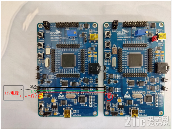

1.  硬件连接
LIN部分的电路原理图如下图所示
首先要用跳线帽短接JP10,再将JP12的12V和地外接12V电源,最后连接LIN线。实际连线图如下图所示,由于例程中主机和从机使用的均为LIN0,因此只需将两块板子的LIN0连接即可。

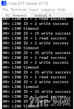

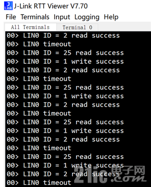

用户可以通过J-Link RTT Viewer查看打印信息,同时数据接受正确,对应的LED也会被点亮。J-Link RTT Viewer的下载和使用,可以参考以下链接内容:
https://blog.csdn.net/qq1291917670/article/details/119414735
https://www.**/d/1868325.html
下图为主机打印信息。
下图为从机打印信息

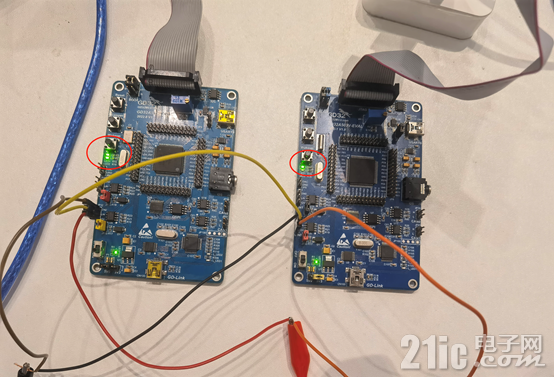

下图为实际运行图
