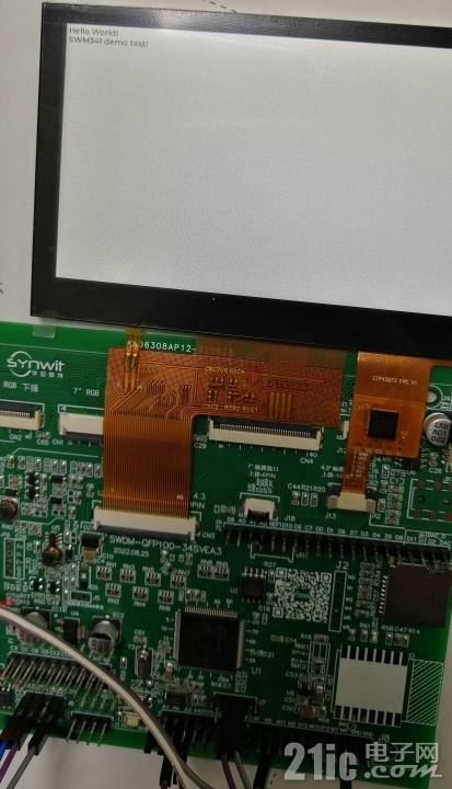

首先看板子照片和显示效果:
这个是接了DS18B20的图片,接的是B0脚。
这个是LCD显示的测试信息,本来想把温度也显示在LCD上的,但是还在调试中,现在只显示了demo。

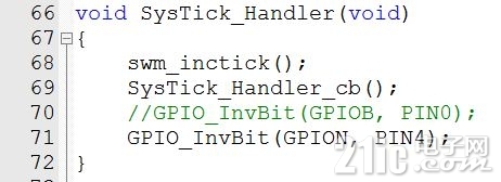

因为要用到DS18B20的GPIO操作,所以首先测试了一下GPIO的翻转,软件库还挺好用:
就两句话,初始化和赋值。
这个是在1ms的中断服务程序中翻转,翻转的是N4脚。
这个是翻转的波形:
