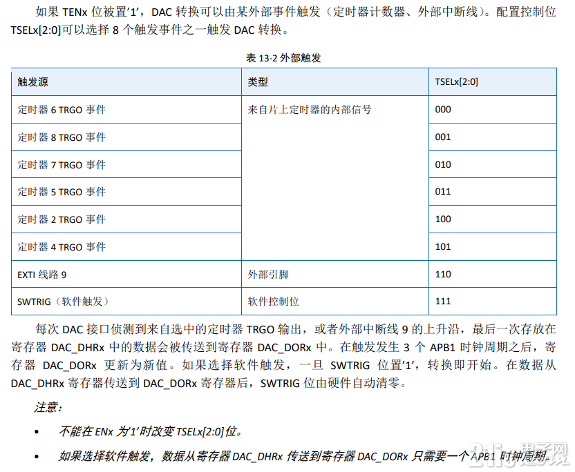

 楼主| xuanhuanzi 发表于 2023-3-26 17:20 | 显示全部楼层
一共支持三类共计8个触发源。
