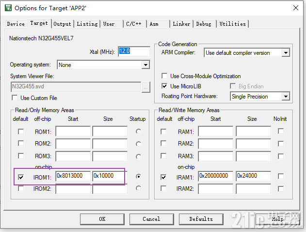

app中设置程序的起始地址,可以通过修改keil中下图:
图2-3 :启动地址设置

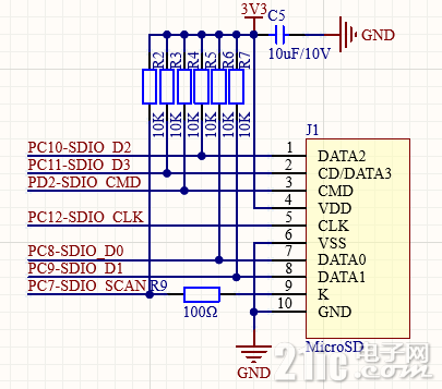

SD接口采用SDIO方式,电路图如下:
图3-1 原理图
图3-2仿真图

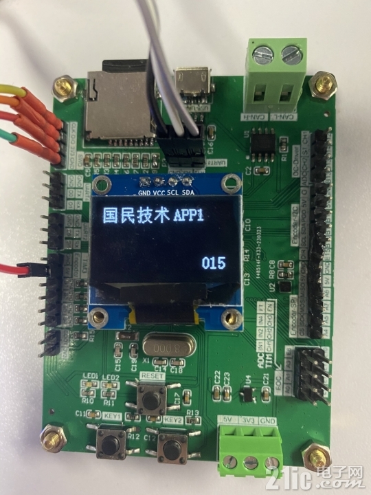

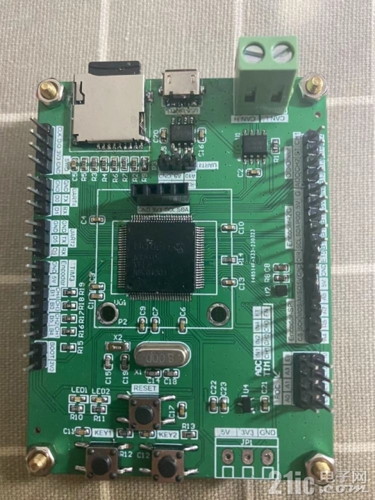

花了亿点点时间画个电路板,打样,贴片,实物如下(修修补补,焊接的不太好,冏):
图3-3 实物图1
图3-4 实物图2
这个版本的电路ch340有点问题,可能还需要再打一板,修改后的电路图放附件了,有需要的自取。@—@.

a.如何确定boot的大小是否合适
关于bootapp的大小如何设置,解释如下:
先编写了个Boot,编译得到boot.map, 最下面内容如下:
  1. Total RO Size (Code + RO Data) 2848 (2.78kB)
  2. Total RW Size (RW Data + ZI Data) 5384 ( 5.26kB)
  3. Total ROM Size (Code + RO Data + RW Data) 2856 ( 2.79kB)
Total ROM Size就是所占用的Flash大小,不到3k,据此设定bootflash大小分配为8k, Start=0x08000000Size=0x2000
flag区域设计为4k(根据flashpage0x800,想当然设置为page的两倍O(∩∩)O,反正flash够大), 即:Start=0x08002000Size=0x1000
app编译后,查看app.map如下:
  1. Total RO Size (Code + RO Data) 10140 (9.90kB)
  2. Total RW Size (RW Data + ZI Data) 82568 ( 80.63kB)
  3. Total ROM Size (Code + RO Data + RW Data) 10328 ( 10.09kB)
据此设计app大小为64k.
app1 Start=0x08003000Size=0x10000; app2 : Start=0x08013000Size=0x10000

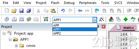

需要注意的是:每个区域最好是FlashPage的整数倍,方便对FlashPage的擦除,N32G45xFlash_Page大小为0x800
小技巧:这里可以在一个mdk工程中创建多个配置,每个配置参数可以不一样,还可以添加些宏定义,区分工程。
图4-3 多工程配置

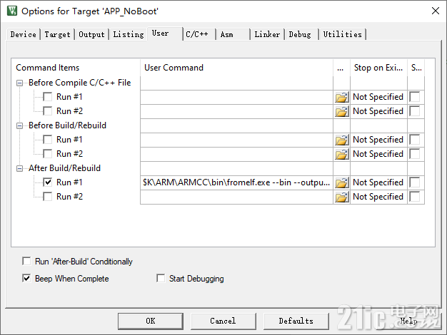

b. 如何生成bin文件
keil中下图加入:$K\ARM\ARMCC\bin\fromelf.exe --bin --output=Bin\@L.bin !L
图4-4 bin文件生成

4.5 代码演示
Boot上电会打印Booot Start,LED1LED2全灭。
app1.bin(升级程序1)会Blink LED1, 周期500ms
app2.bin(升级程序2)会Blink LED2, 周期500ms
升级完成会常亮LED1,LED2, 出错会LED1LED2同时快闪,周期100ms
1.         程序默认运行在APP1,Blink LED1。
2.         将app2.bin重命名为app.bin放到SD卡,插上SD卡,按Key1,按复位,等待升级结束,观测LED。
3.         将app1.bin重命名为app.bin放到SD卡,插上SD卡,按Key1,按复位,等待升级结束,观测LED。
视频链接(https://www.bilibili.com/video/BV1424y1j7oG/):
