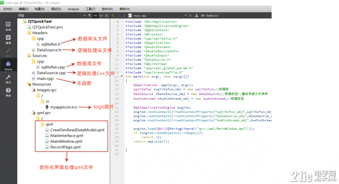

1.软件逻辑块分为5个文件,图形界面处理分为4个qml文件,**显示有一个.ico文件,具体划分如下图:
说明:上图逻辑处理和图形化界面显示可以单独分离逻辑和显示部分移植,不管借用逻辑处理还是显示界面皆可独立出来使用,方便上手,移植到其他项目直接使用

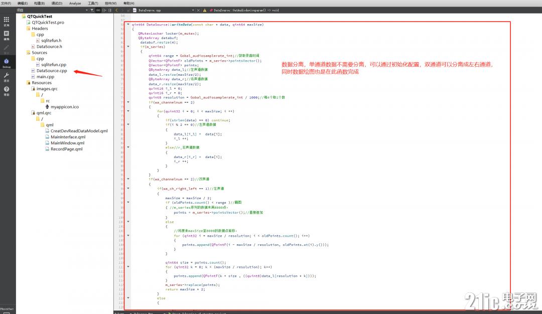

2.源码核心部分解读如下图: P2.png
说明:1>数据库函数文件sqlitefun.cpp,包含了数据库的基本操作。例如查询、添加、删除、和修改数据等,可以直接是用本文件数据库函数进行移植操作,同时也可以自己独立出来自己在其他项目使用,以及封装完成并经过验证。
          2>DataSource.cpp文件为整个逻辑处理界面,里面包含了qml和QT C++的信号槽交互,以及数据库处理,音频格式定义处理,多线程创建以及操作使用等,特别说明多线程操作可以处理多个音频模块数据,音频模块如果过多不加入多线程实测会出现死机问题,如果单个音频可以不使用多线程处理,文件看似简单实则麻雀虽小五脏俱全
