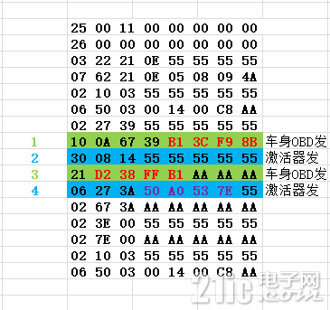

31822644f7b800eb93.png 奔驰2021款C级OBD刷氛围灯界面原车OBD CAN数据,借助的是OBD刷写工具,用蓝牙操作的,估计是通过后台有上位机操作的。
描述:这是一个奔驰OBD刷写开通氛围灯隐藏的关键加密部分原车通讯CAN数据,步骤1和3是车身发送过来的标红色的部分应该是一串密钥,每次都不一样,我理解            的是每次刷写到这一步骤是是车身发一串密钥过来,激活工具根据这一串密钥经过某种算法运算后得到紫色部分的回馈密码,如果运算正确,才能激活成功,           否则不成功!想通过绕开上位机和后台,自己用CAN MCU离线实现通讯开通,
         有没有熟懂OBD的大神,要搞懂这一加密过程,需要进修哪方面的知识,
以下是采集的一堆数据:

a965710805 发表于 2023-5-18 23:42 来自手机 | 显示全部楼层
1003进入扩展模式。然后27 39发送请求,他给你一个随机数,你在计算把你的值通过27 3A返回给控制器。通过了才可以进行其他uds操作。这个需要安全算法
