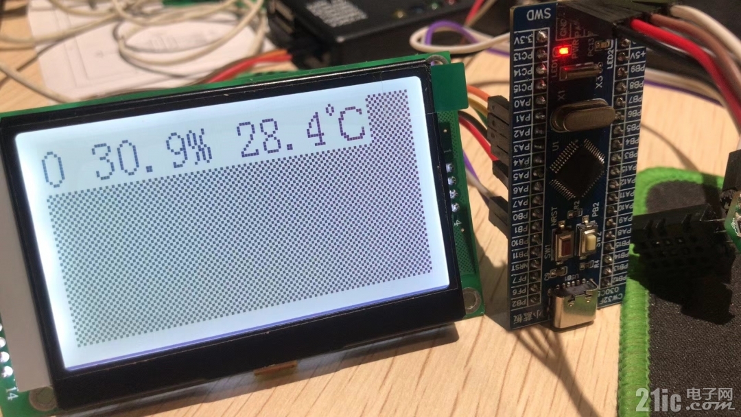

鉴于官方库的IIC方法有数组越界的问题,并且不太满足我的使用需求,自己重写了一下,有需要的可以参考一下,已经和DHTC12通信测试过 微信图片_20230607142458.jpg

bestwell 发表于 2023-6-10 14:00 | 显示全部楼层

 楼主| yuyy1989 发表于 2023-6-10 19:18 | 显示全部楼层
51xlf 发表于 2023-6-10 17:50
两个单片机用IIC通讯,从机的函数要怎么写
官方有作为从机的例程的
