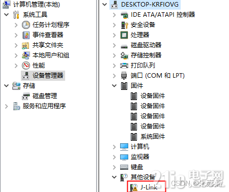

        学习STM32单片机经常用到JLink进行程序的下载和调试,可能是重装Keil MDK后的原因,Keil MDK不能检测到JLink,我打开设备管理器后发现,JLink驱动有黄色感叹号。

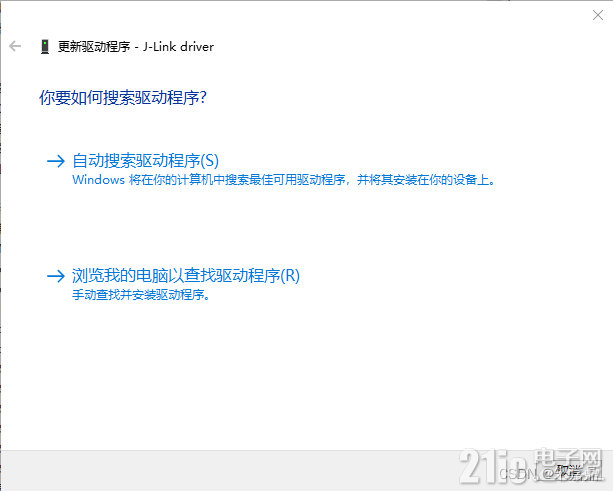

(3)在设备管理器中找到JLink,鼠标右击选择更新驱动程序,选择浏览我的电脑以查找驱动程序,然后根据Keil安装的路径找到Segger文件中,安装或更新即可。
