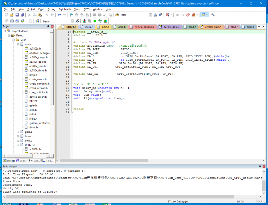

本次温湿度检测使用DHT11数字温湿度传感器,该传感器为单总线接口,需要使用IO口模拟单总线协议,实现数据传输
传感器如下
使用控制器的PB9引脚连接DHT11的 DATA接口,模拟单总线实现通信。
头文件定义

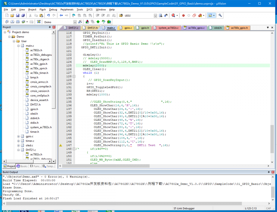

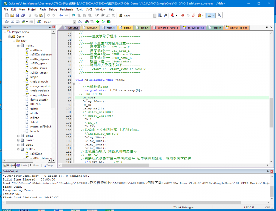

数据采集函数
编译环境

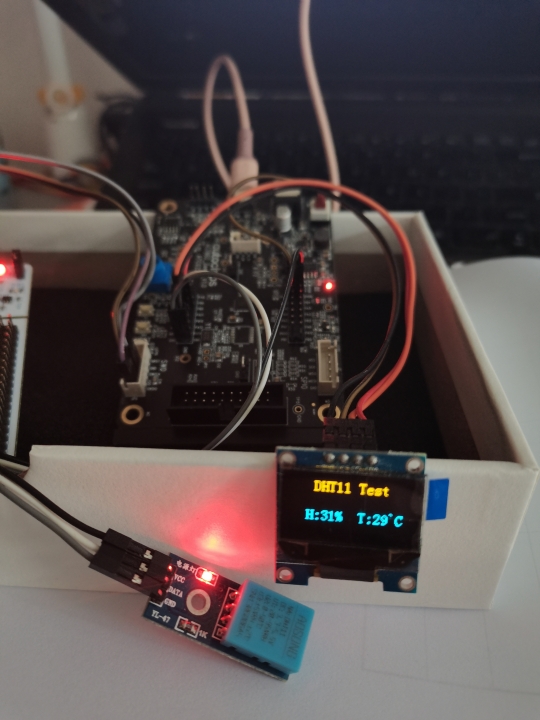

显示效果
来一张动图,才显示效果
