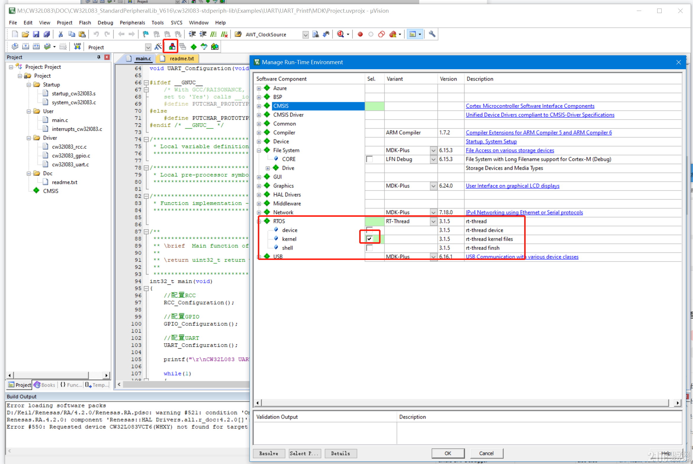

因为工程的需要用到操作系统,这里可以选择freeRtos或者RT-Thread。我这里选用了RT-Thread。下面就如何用移植,分享如下:
  • 打开一个cw32l083的printf工程。
8ab3e5c1580a423b8b100bc2fab3f37d
2. 打开manage Run-Time Environment工具,选择RT-Thread,我们这里只选择kenel。

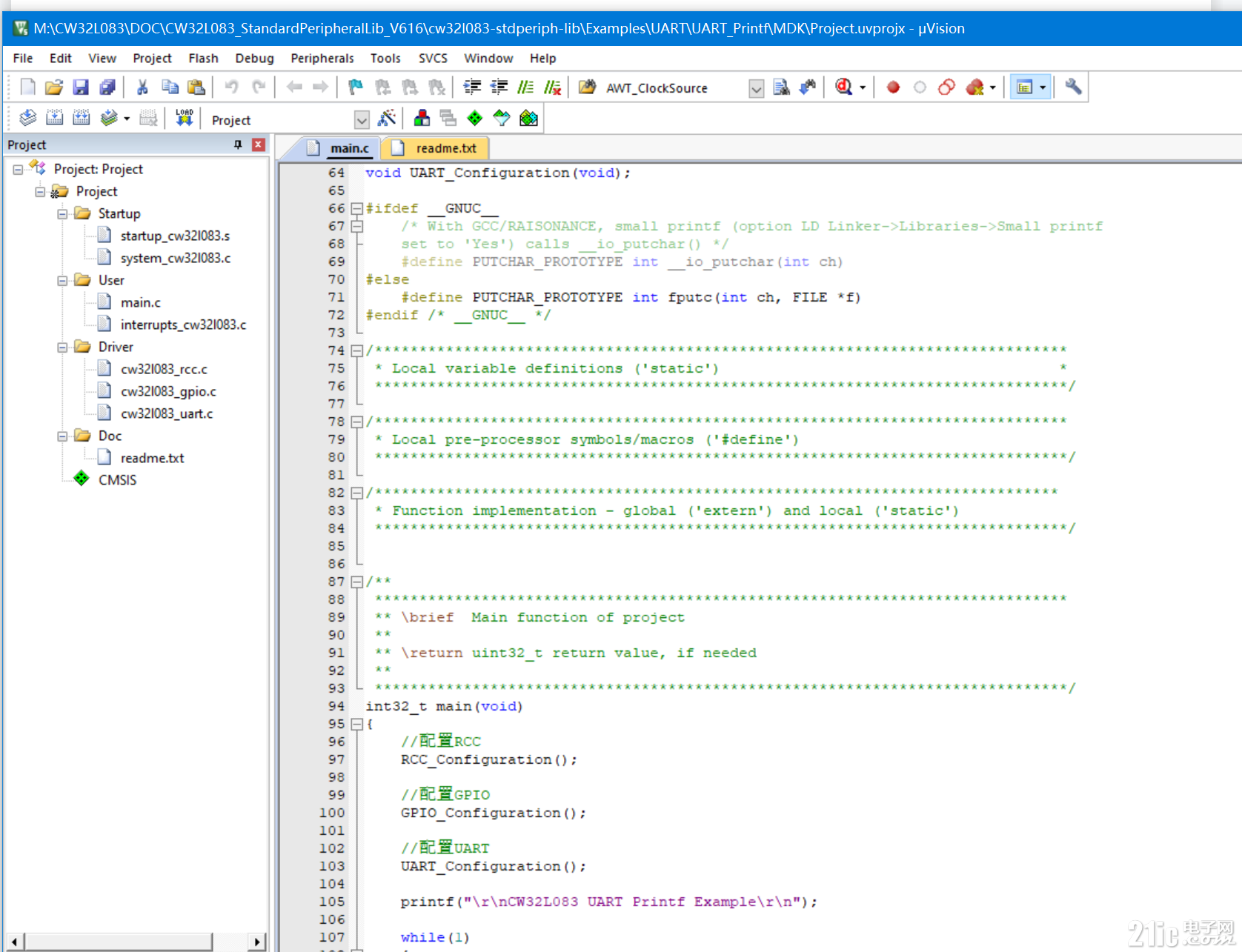

8d0306bfe3c03cc256c22238b8575aae
3、打开RTOS目录下的board.c文件,添加main.h头文件的引用、添加系统心路中断函数、添加systick初始化。

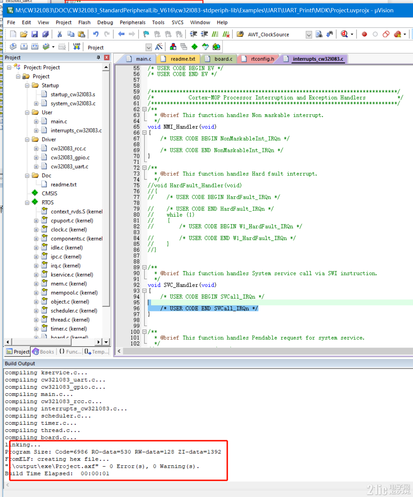

0c0b56a8e68a2a382f3f52f6582db64d
4、打开rtthconfig.h中内存管理的选项:
4c82534fc725e50e2e50807dd4e6d207
5、注释掉interrupts_cw32l083.c中HardFault_Handler、PendSV_Handler两个函数,避免出现得新定义的错误
dc6f3cd79c63de9b3d7943089603aaa7
编译后0错误0警告:
bbf88401d41dcc7f6b92a5dd4e48cc8d

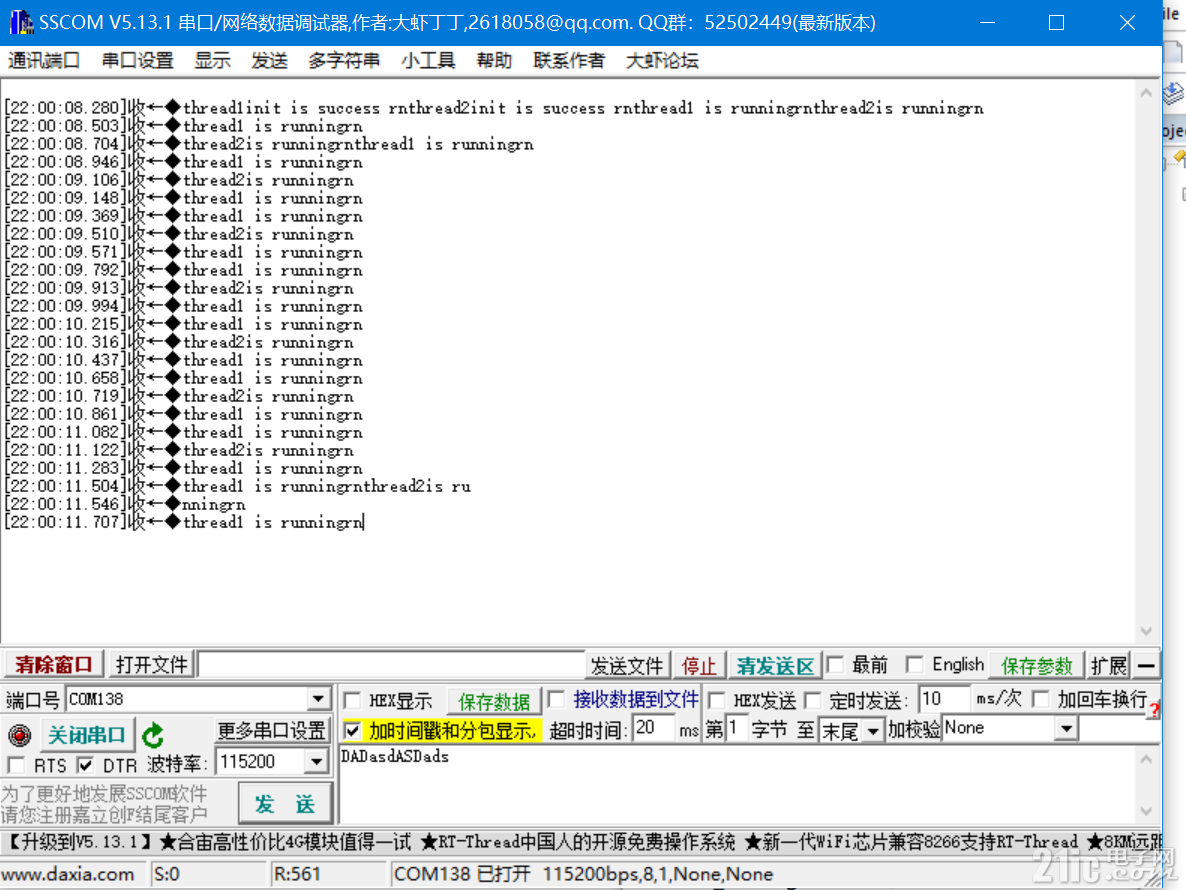

【实验效果】
编译后下载到开发板,打开串口综端,就可以看到两个任打印出相应的信息。
b6020d6fe814f0a1501ff3abe3869ddb
【总结】
移植RT-Threadg nano到cw32l083的主要的就是需要添加systick定时器的中断函数,以及systick的配置。
