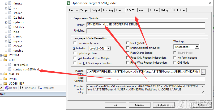

2)找到启动文件,替换在工程下core(以MDK为例)文件夹下的启动文件(个人将startup_stm32f10x_hd.s更换startup_stm32f10x_xl.s),再Options of Target下(也就是俗称的魔法棒),选择和相同的芯片型号。
 楼主| 慢动作 发表于 2023-7-28 00:32 | 显示全部楼层
3)在Options for Target >C/C++>Define将STM32F10X_HD,USE_STDPERIPH_DRIVER改成STM32F10X_XL,USE_STDPERIPH_DRIVER 这里要和core下的启动文件一致 9648564c29c1f5afce.png

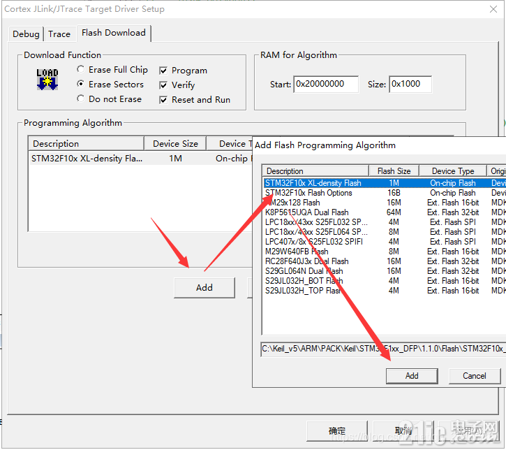

4)最后在Options for Target >Utilitiles>Settings下添加相匹配的FLASH
完成以上4步在编译就可以了 这样就完成了换启动文件。
