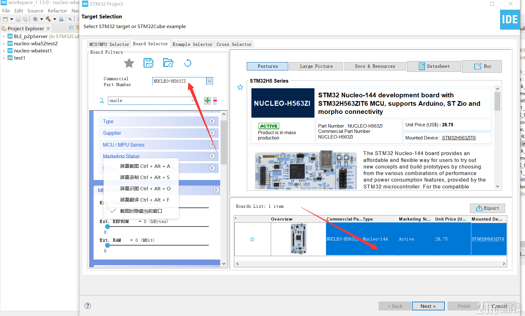

1,使用stm32cubemx生成一个基于NUCLEO-H563ZI板的stm32项目:
8017dc1c96704d6a638a7af51b0ce510

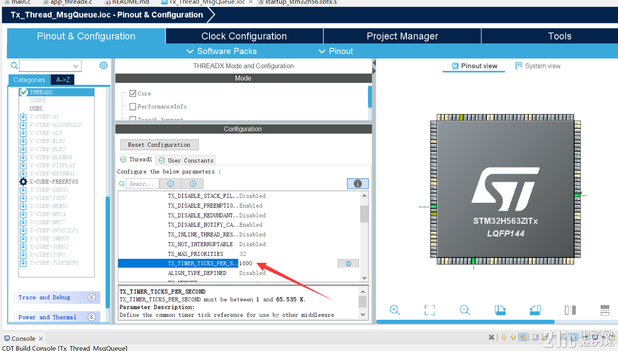

2,选择打开THREADX内核
fdfbc4a399460ed8de97f16c9d4dd59a
d564a063e46733d00e5b9b9af2e93230

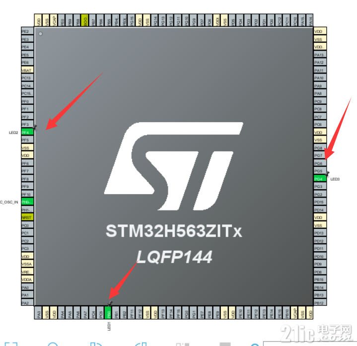

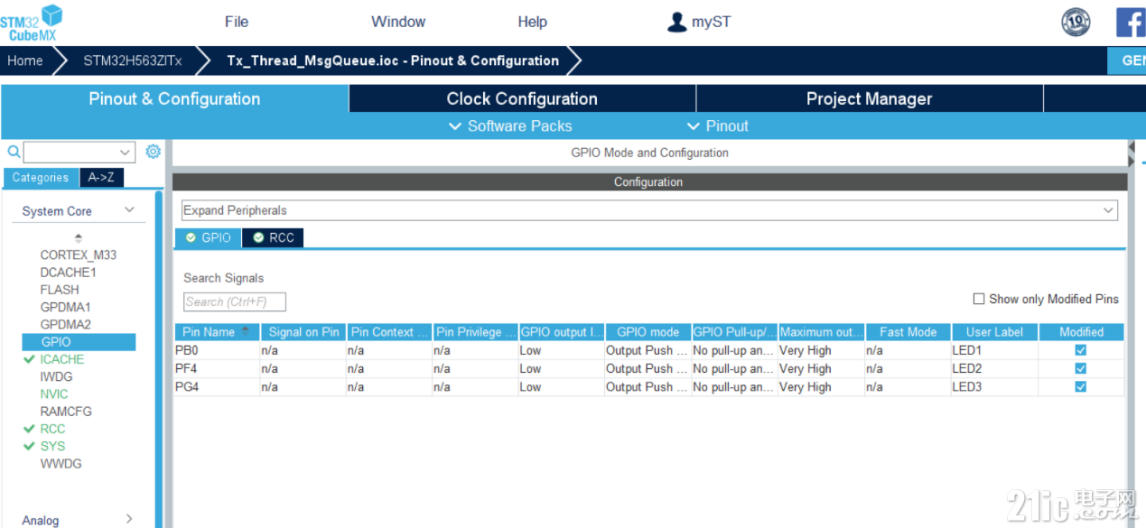

3,配置led1 led2 led3
83fe8ef48c6ca1c9cf70e9b36187239e
fa3a15d299b984048e3f05bb4c62c258

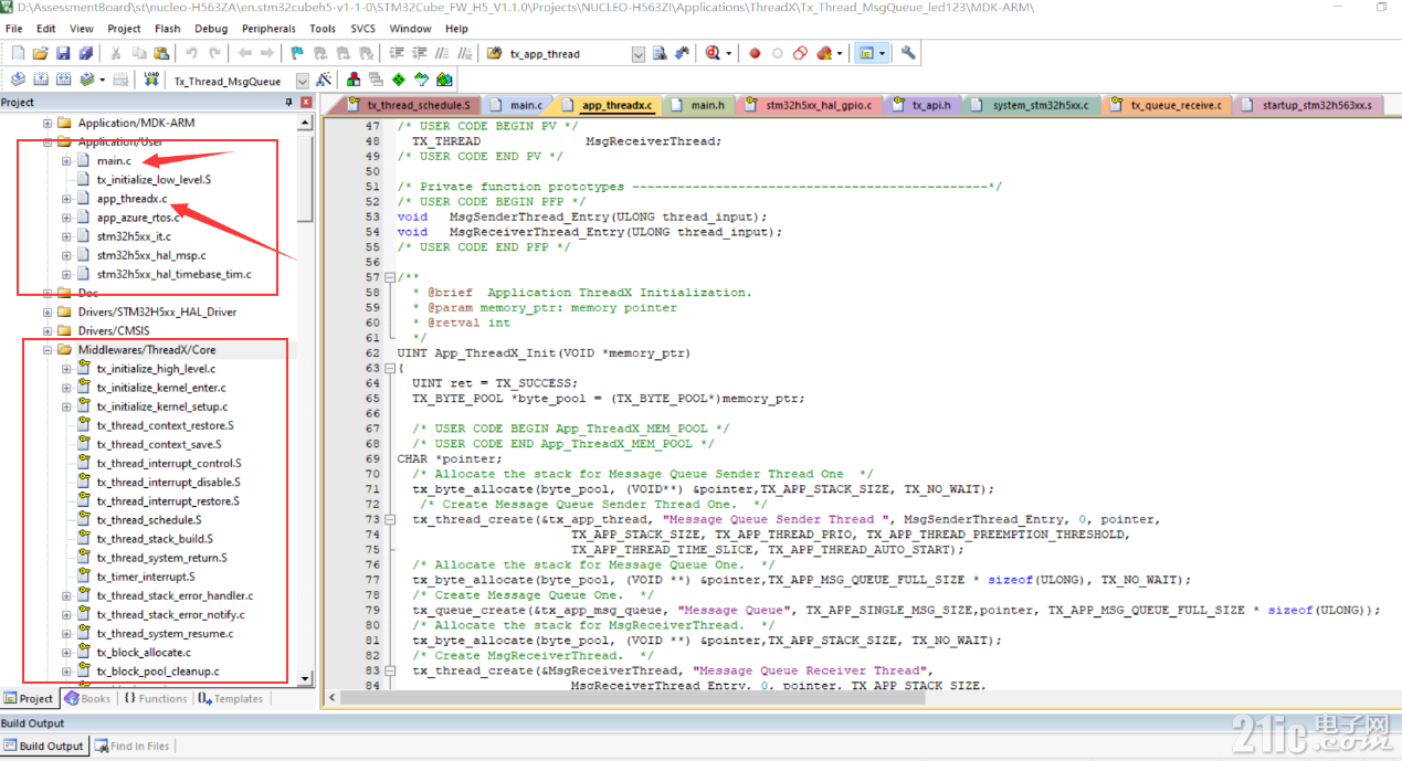

723d5813c3ad240e3f0ed4f6b34b3d61

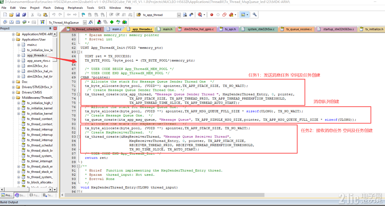

5,创建两个任务一个消息队列
重点是在app_threadx.c中创建任务和消息,并在任务函数中处理相关的消息队列处理。
1cec67877a02908b34865106d68924bb
6,任务中处理消息点灯测试
8cf38cdfc221e85ac9b06a76fc4428bf
7,任务和消息之间关系如下:
5cddf0c9a5640d58999e916c39fb2454

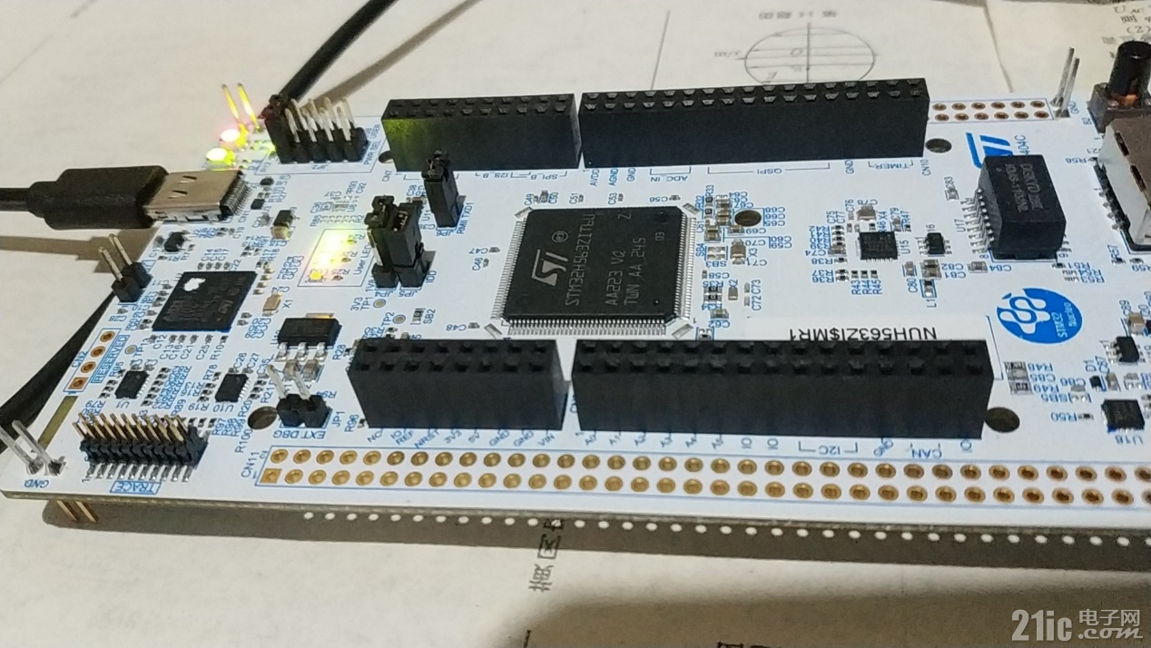

8,编译下载运行三灯循环闪烁。
81b88d97a0b9eef47f8d8c9eb7934e00
1816a89e180a831ee2b1237e37fa1b07
61368b47fe0f8e2c6d30d58418569727
实验先到这里 谢谢。
