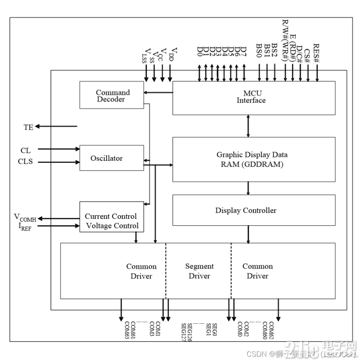

1.2 SSD1306结构介绍
内部结构图
 楼主| 喂什么玩意 发表于 2023-8-25 17:09 | 显示全部楼层

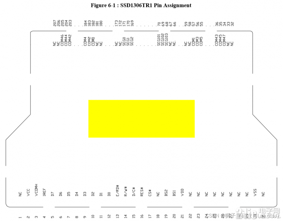

引脚分配
 楼主| 喂什么玩意 发表于 2023-8-25 17:10 | 显示全部楼层

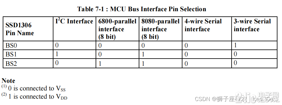

2 选择I2C协议(MCU配置)
2.1 如何选用I2C/SPI协议
通过BS0、BS1和BS2引脚,控制写入协议。

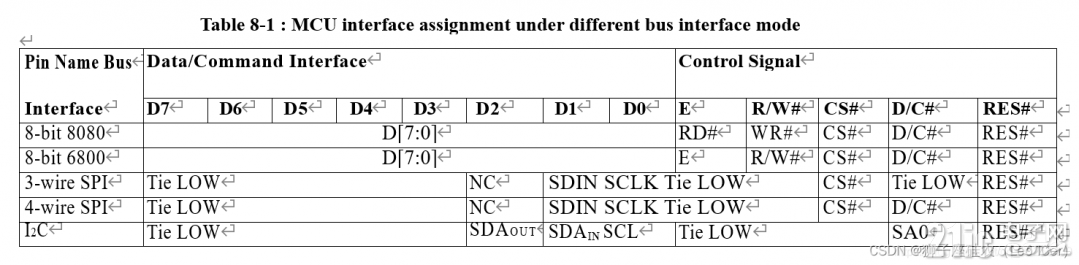

2.2 MCU接口选择
SSD1306单片机接口由8个数据引脚和5个控制引脚组成。表8-1总结了不同接口模式下的引脚分配。在BS[2:0]引脚上通过硬件选择可以设置不同的MCU模式(BS[2:0]设置见表7-1)。

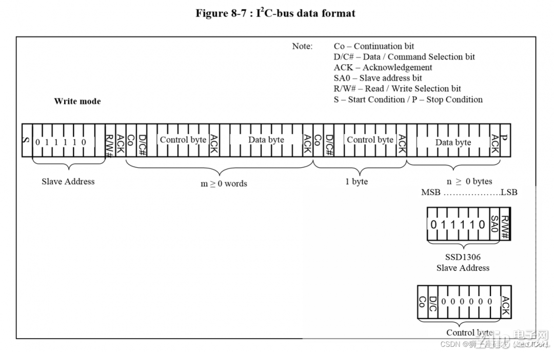

3.2 写入时序
IIC写入时序如下所示:
主机先发起开始(START)信号,然后发送1byte首字节,包括从机地址(7位)和读写数据位(1位,最低位,0为写模式),驱动器识别从机地址为本机地址之后,将会发出 应答信号(ACK) 。(首字节组成如下图所示)
主机收到从机(驱动器)的应答信号之后,随后传输1byte控制字节。一个控制字节主要由
CO 和 D/C# 位后面再加上六个0组成的。(控制字节组成如下图所示)
如果Co为0,后面传输的信息就只包含数据字节。
D/C# 位决定了下个数据字节是作为命令还是数据。D/C# 为0时,下一个数据被视为命令;DC# 为1时,下一个数据被视为显示数据,存储到GDDRAM中。
 楼主| 喂什么玩意 发表于 2023-8-25 17:11 | 显示全部楼层
收到控制字节ACK信号之后,传输要写入的数据字节。
传输完毕之后主机发出结束(STOP)信号
