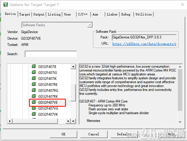

2.找到GigaDevice -> GD32F4xx pack包 -> 点击下载,等待下载完成。
 楼主| c17 发表于 2023-8-27 01:07 | 显示全部楼层
3. 下载完成后,点击安装包,默认安装就好了。
4. 安装完成之后可以打开工程文件,点击魔术棒\Device ,选择对应的GD的芯片就可以了。
注意:重选芯片,会让工程的代码起始位置和大小变成默认值,如果你的程序有OTA或者其他更改程序起始位置和大小的设计,请自行在Target中修改。

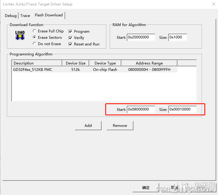

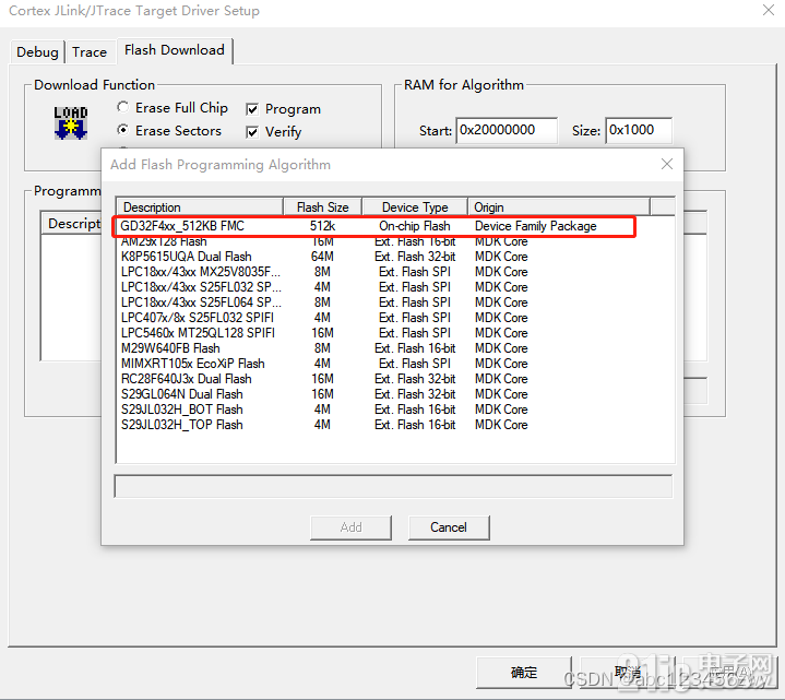

5.然后 点击魔术棒\Debug\Settings\Flash Download\Add,如果看到下图这个GD的Flash就ok了。
 楼主| c17 发表于 2023-8-27 01:08 | 显示全部楼层
还有,代码的起始位置和大小,按照自己的程序来改,没有修改就默认即可,我这里是BootLoader程序,所以程序大小就比默认的小很多。 1493064ea318548a53.png
