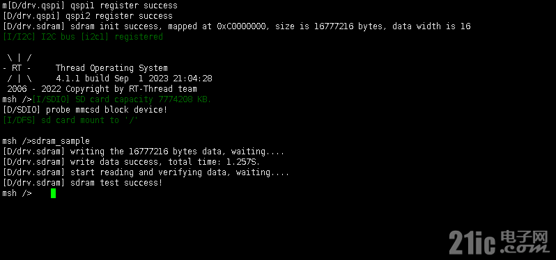

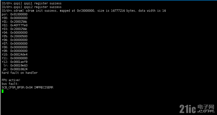

AT32F435使用 RT-Thread给外部SDRAM分配内存堆出现hard fault。在执行内存堆分配函数rt_memheap_init(&system_heap, "sdram", (void *)SDRAM_BANK_ADDR, SDRAM_SIZE);时出现hard fault。在为执行内存堆分配时测试SDRAM的读写功能正常。求助下这个是什么原因造成的。怎么才能解决,谢谢!

caigang13 发表于 2023-9-2 18:21 来自手机 | 显示全部楼层
hardfault一般都是内存或堆栈溢出
