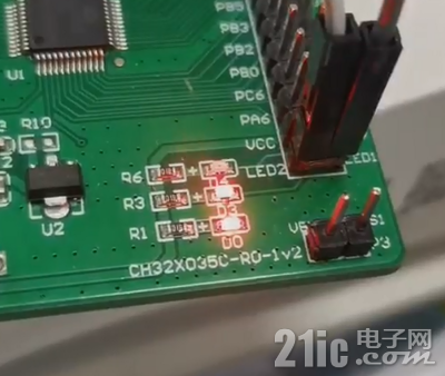

1、程序解读
这段程序主要实现了使用 TIM1 定时器和 PWM 输出模式来控制 GPIOB 引脚 9 的 PWM 输出。
下面是对程序的详细总结:
定义了一些宏,包括 PWM_MODE1 和 PWM_MODE2,用于选择 PWM 输出模式,以及 PWM_SPE_MODE_DISABLE 和 PWM_SPE_MODE_ENABLE,用于选择 PWM 特殊模式。
TIM1_PWMOut_Init 函数用于初始化 TIM1 定时器和 PWM 输出。首先使能 GPIOB 和 TIM1 的时钟。然后配置 GPIOB 引脚 9 为复用推挽输出模式,设置输出速度为 50MHz。接着配置 TIM1 定时器的周期、预分频器、时钟分割和计数模式。根据宏定义的 PWM_MODE,选择 PWM 输出模式为 PWM1 或 PWM2。设置 PWM 输出状态为使能,设置 PWM 脉冲宽度为 ccp,设置 PWM 输出极性为高电平。如果宏定义的 PWM_SPE_MODE 为使能,则启用 PWM 特殊模式。最后使能 TIM1 的 PWM 输出,配置 TIM1 的 PWM 输出预装载和 ARR 预装载,使能 TIM1 定时器。
在 main 函数中,首先更新系统时钟和初始化串口。然后打印系统时钟和芯片 ID。调用 TIM1_PWMOut_Init 函数初始化 TIM1 定时器和 PWM 输出。最后进入一个无限循环。
总体而言,这段程序使用 TIM1 定时器和 PWM 输出模式来控制 GPIOB 引脚 9 的 PWM 输出。通过配置定时器的周期、预分频器和 PWM 脉冲宽度,可以控制 PWM 输出的频率和占空比。
2、程序

3、现象
