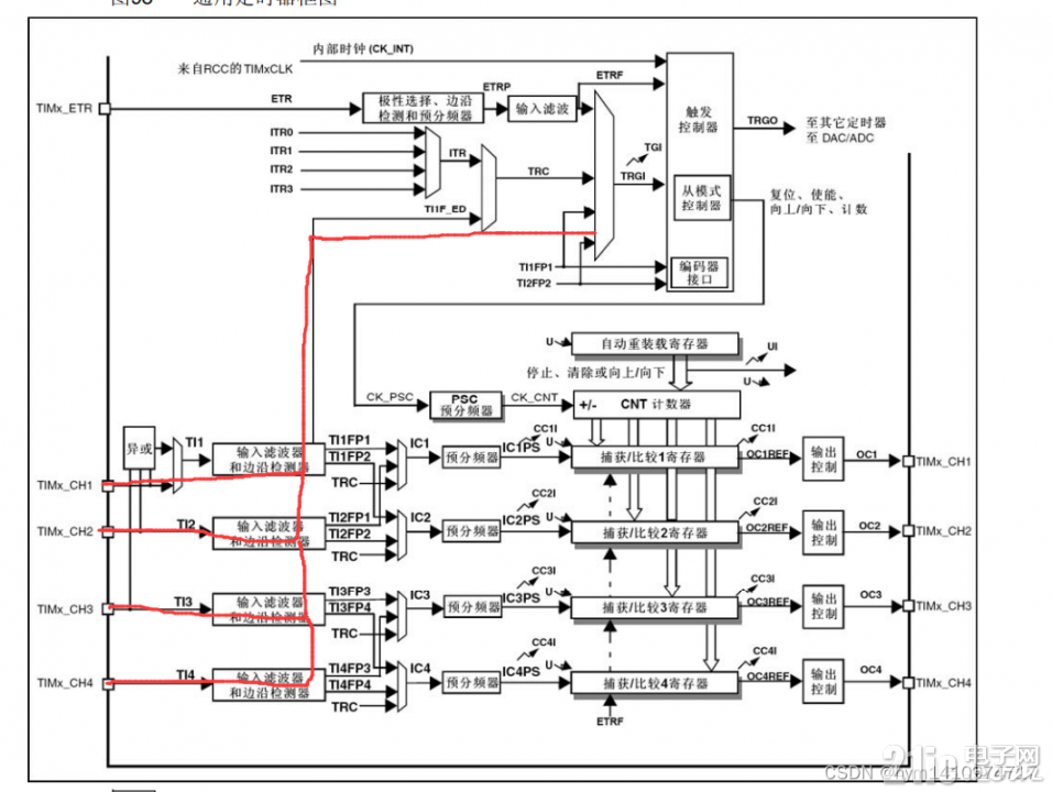

外部时钟模式1:外部输入脚(TIx)
当从模式控制寄存器TIMx_SMCR寄存器的SMS=111时,此模式被选中。计数器可以在选定输入端的每个上升沿或下降沿计数

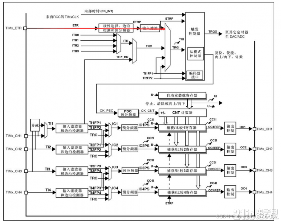

外部时钟模式2:外部触发输入(ETR)
选定此模式的方法为:令从模式控制寄存器TIMx_SMCR寄存器中的ECE=1
计数器能够在外部触发ETR的每一个上升沿或下降沿计数。
