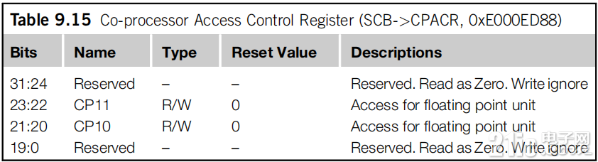

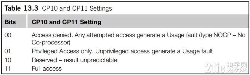

M4权威指南手册可以查到,SCB->CPACR的寄存器信息如下图所示:
实际应用中,CP10CP11一般都设置为11

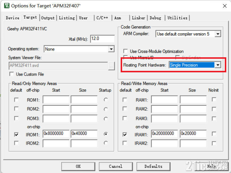

KEIL软件提供了一个非常方便的开启硬件FPU功能选项。如下图所示,点击KEIL的“魔法棒”菜单。“Target”界面中的“Floating Point Hardware”选项选择“Single Precision”。点击“OK”,完成硬件FPU开启。

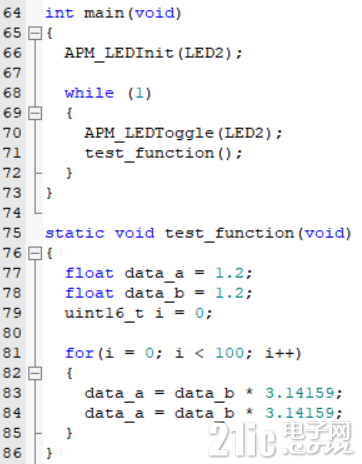

部分测试代码,如下图所示。主函数包括两个函数:LED2PE6)引脚翻转函数和测试函数。测试函数主要内容是重复执行200data_b = data_a * 3.14159的乘法运算。

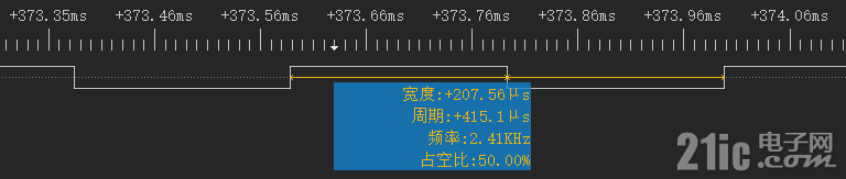

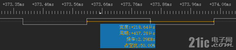

通过逻辑分析仪抓取PE6的高低电平,评估代码执行时间。
不开启硬件FPUIO翻转时间约207.56us,如下图所示。
开启硬件FPUIO翻转时间约218.64us,如下图所示。
什么情况?开启硬件FPU的运算时间居然比不开启硬件FPU的运算时间要慢。
很多人使用M4/M4F产品,往往会忽略一个细节。参与运算的浮点型常量3.14159C语言中默认是double类型常量。M4/M4F的硬件FPU只对单精度浮点数运算加速。所以,对double类型浮点数运算无效。

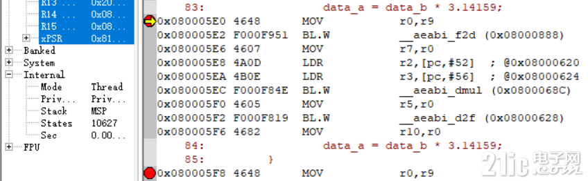

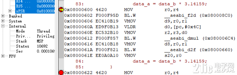

为什么开启硬件FPU的运算时间比不开启硬件FPU的运算时间要慢?我们从汇编代码可以看出,同样的一条乘法运算语句,不开启硬件FPU计算需要10816 - 10627 = 189个机器周期,开启硬件FPU计算需要10883 - 10692 = 191个机器周期,差了2个机器周期。
不开启硬件FPU的乘法运算汇编代码及机器周期数如下图所示:

float类型数值的取值范围是-3.402823466×1038~3.402823466×1038,可以满足大部分应用。测试代码的浮点型常量加上后缀f,其他内容与3.1章节一致,如下图所示。

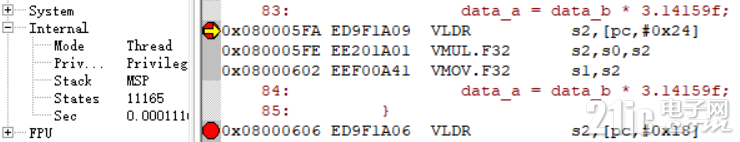

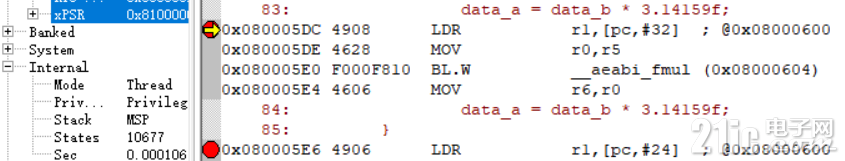

这才是我们想要的效果。从汇编代码对比,同样的一条乘法运算语句,不开启硬件FPU计算需要10737 - 10677 = 60个机器周期,开启硬件FPU计算需要11176 - 11165 = 11个机器周期,差了49个机器周期。
