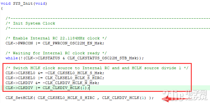

上面的寄存器配置方式是例子中的,例子未能使用库函数配置。我查找库函数找到了一条说明与上面寄存器配置说明一样的函数,不知道是否是一样的。
另外看,库函数包含了寄存器的这四条操作内容,但是多了一些其他的考虑,是否说,库函数做的更加保险?
  1. void CLK_SetHCLK(uint32_t u32ClkSrc, uint32_t u32ClkDiv)
  3.     uint32_t u32HIRCSTB;
  4.     /* Read HIRC clock source stable flag */
  5.     u32HIRCSTB = CLK->CLKSTATUS & CLK_CLKSTATUS_OSC22M_STB_Msk;
  6.     /* Switch to HIRC for Safe. Avoid HCLK too high when applying new divider. */
  7.     CLK->PWRCON |= CLK_PWRCON_OSC22M_EN_Msk;
  8.     CLK_WaitClockReady(CLK_CLKSTATUS_OSC22M_STB_Msk);
  9.     CLK->CLKSEL0 = (CLK->CLKSEL0 & (~CLK_CLKSEL0_HCLK_S_Msk)) | CLK_CLKSEL0_HCLK_S_HIRC;
  10.     /* Apply new Divider */
  11.     CLK->CLKDIV = (CLK->CLKDIV & (~CLK_CLKDIV_HCLK_N_Msk)) | u32ClkDiv;
  12.     /* Switch HCLK to new HCLK source */
  13.     CLK->CLKSEL0 = (CLK->CLKSEL0 & (~CLK_CLKSEL0_HCLK_S_Msk)) | u32ClkSrc;
  14.     /* Update System Core Clock */
  15.     SystemCoreClockUpdate();
  16.     /* Disable HIRC if HIRC is disabled before switching HCLK source */
  17.     if(u32HIRCSTB == 0)
  18.         CLK->PWRCON &= ~CLK_PWRCON_OSC22M_EN_Msk;
  19. }

这个差异应该是个花招,应该左移24,再右移24,最后就又折腾回去了。这个在编译阶段就给还原了。
yiy 发表于 2023-10-10 15:25 | 显示全部楼层
推荐使用寄存器这个,这个考虑更加全面。
