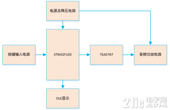

一、方案选型
l 主控:STM32F103C8T6,主要考虑使用之前最熟练的单片机,在画板和代码编写上更为自由方便。
l 收音机模块:TEA5767收音机模块,因为本人硬件水平欠佳,直接买了模组,使用IIC接口进行通信。
l 音频功放:LM386D。
l 显示器:0.96 OLED
二、功能概述
l 通过0.96 OLED液晶实时显示收音机的频率。
l 2、通过按键可以调节频率,当调制解调成功后,喇叭输出广播或者通过耳机进行收听,喇叭音量可通过可调电阻进行控制。
l 3、频率调节范围:87.5MHZ--108MHZ
l 4、可一键自动搜台。
三、系统结构

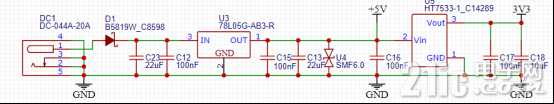

因手头9V的电源很多,所以此处电源的输入为9V DC电源,通过降压电路将9V的电源降至5V3.3V5VTEA5767收音机模块、音频功放电路和OLED的显示,3.3V给单片机供电。STM32F103通过IICTEA5767通信,音频输出可以通过耳机或者通过音频功放电路通过喇叭进行输出,喇叭输出电路可通过可调电阻进行调节,通过按键进行频道的加减,也可通过自动搜台按键自动搜索可用频道,当前的频道可通过OLED进行显示。

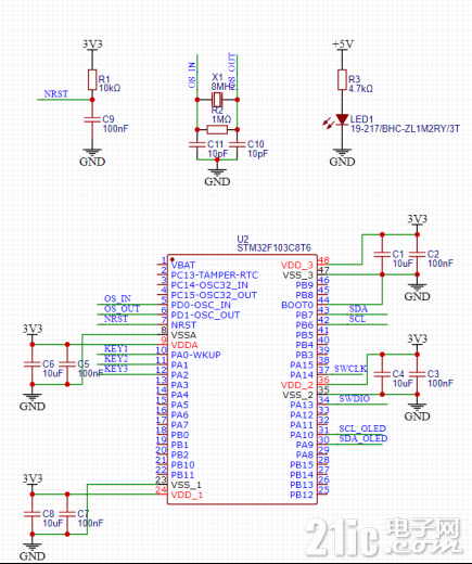

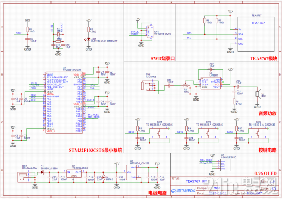

四、硬件电路设计
1. STM32最小系统
STM32最小系统的电路包括复位电路,晶振电路和电源电路,同时添加一颗LED用于显示供电状态。
2. 电源电路
电源输入为9V直流电源,通过78L05将电压将至5V,再通过HT7533将至3.3V,同时也添加滤波。
3. 按键电路
按键一共三个,分别是加频道、减频道和自动搜台。

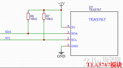

4. TEA5767模块电路
5. 0.96寸OLED电路
6.完整电路

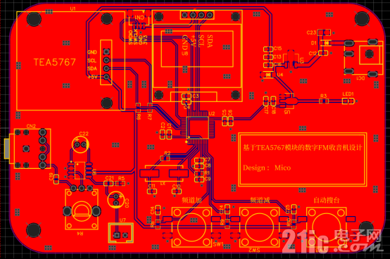

7.PCB

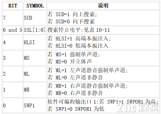

TEA5767模块使用IIC协议通信,且对速率要求不高,此处采用软件模拟的方式进行。

IIC初始化及相关功能函数定义:

  39.     ADDRESS_SEND = 0xC0;// TEA5767写地址 1100 0000
  40.         ADDRESS_RECEIVE=0XC1;//TEA5767读地址 1100 0001

  49.     I2C_byte1=0XF0;  //FM模块预设值
  50.     I2C_byte2=0X2C;
  51.     I2C_byte3=0XD0;
  52.     I2C_byte4=0X10;
  53.     I2C_byte5=0X40;
  54.     byte1=0X27;
  55.     byte2=0X40;
  56.     byte3=0X42;
  57.     byte4=0X46;
  58.     byte5=0XC3;
  59.

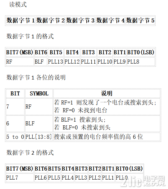

  173. void TEA5767_Read(void)
  174. {
  175.     uint8_t i;
  176.     uint8_t tempLow;
  177.     uint8_t tempHigh;
  178.         uint8_t addr;
  179.         TEA5767_ADDR_R = 0xc1    ;
  180.     s_pll = 0;
  181.
  182.     I2C_start();
  183.     sendbyte(&TEA5767_ADDR_R);                                       // TEA5767读地址
  184.     IIC_WaitAck();
  185.     for(i = 0; i < 5; i++)                                              // 读取5个字节数据
  186.     {
  187.         s_radioReadData[i] = IIC_ReadByte();                            // 读取数据后,发送应答
  188.     }
  189.     stop();
  190.     tempLow = s_radioReadData[1];                                       // 得到s_pll低8位
  191.     tempHigh = s_radioReadData[0];                                      // 得到s_pll高6位
  192.     tempHigh &= 0x3f;
  193.     s_pll = tempHigh * 256 + tempLow;                                   // PLL值
  194. }
  195. //*************************************************

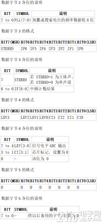

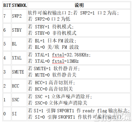

写数据
TEA5767 写入数据时,地址的最低位是0,即写地址是C0。读出数据时地址的最低位是1,即读地址是C1。TEA5767的控制寄存器要写入5个字节,每次写入数据时必须严格按照下列顺序进行:
地址、字节1、字节2、字节3、字节4、字节5。
每个字节的最高位首先发送。在时钟的下降沿后写入的数据生效。上电复位后,设置为静音,所有其它位均被置低,必须写入控制字初始化芯片。
TEA5767内部有一个5个字节的控制寄存器,在IC上电复位后必须通过总线接口向其中写入适当的控制字,它才能够正常工作。寄存器介绍如下
数据字节1的格式
数据字节1各位的说明
数据字节2的格式
数据字节2各位的说明
数据字节3的格式
数据字节3各位的说明
搜索停止电平设定
数据字节4的格式
数据字节4各位的说明
数据字节5的格式
数据字节5各位的说明
读数据
和写数据类似,从TEA5767 读出数据时,也要按照地址、字节1、字节2、字节3、字节4、字节5”这样的顺序读出,读地址是C1
举例
根据上面的算法,以106.8的天津交通台为例,它的PLL为32d1H,第一个字节的BIT7=0非静音,BIT6=0不搜索,第三个字节的BIT4=0低本振,第四个字节的BIT5=0欧美制式,BIT4=1用32768晶振,其余位的设置无所谓,可任意。
