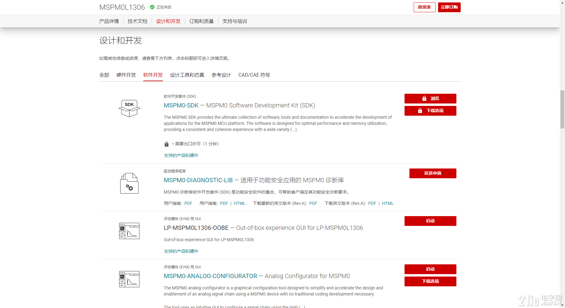

开发资源:

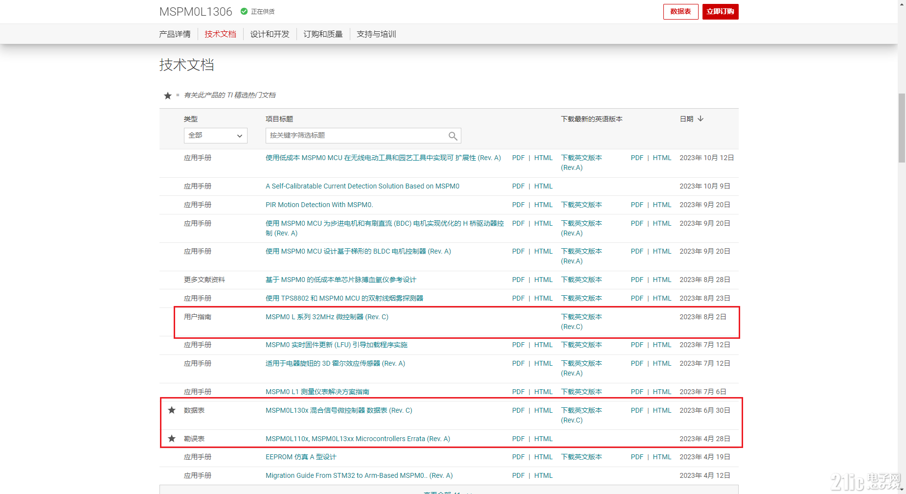

https://www.ti.com.cn/product/cn/MSPM0L1306
此链接直达MSPM0L1306的官网页面,下载技术文档中最重要的三个手册,数据手册,勘误表,以及用户指南,有中文版本,但是以英文版为准。
472d10ca0aba0a5b1fc9576043be65cd
往下拉,点击软件开发选项卡,看到如下页面,MSPM0-SDK是SDK和例程的安装包,SYSCONFIG是代码生成工具,类似ST的CubeMX,UNIFLASH,用于下载bin和hex文件,swd下载支持JLINK和XDS110,串口下载只能使用XDS110。
69443e3a44b75c13a2557e1db68fd1c8

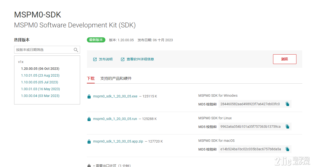

        TI提供了MSPM0 SDK,这是软件、工具和文档的最终集合,可以加速MSPM0 MCU平台应用程序的开发,提供各种驱动程序、库和易于使用的示例,从而实现快速体验。SDK的下载渠道有两个。
        MSPM0 SDK在线展示通道(https://dev.ti.com/tirex/explore/node?node=A__AMztb67RYAJCCVC9dL423Q__MSPM0-SDK__a3PaaoK__LATEST):可以在线查看SDK内容,还有相应的使用说明。在页面右上角有个下载按钮,可以将SDK下载下来。此渠道的文件是.zip格式的压缩包
8dd46c3ed71afee38a36b3a34d8b00ad
        MSPM0 SDK下载通道:有针对不同平台的SDK,不过应该大多是都会用windows的,注意下载需要登录TI账号。此渠道下载的文件是.exe的安装文件。

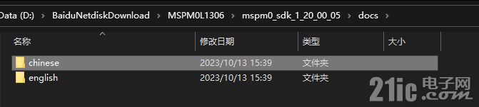

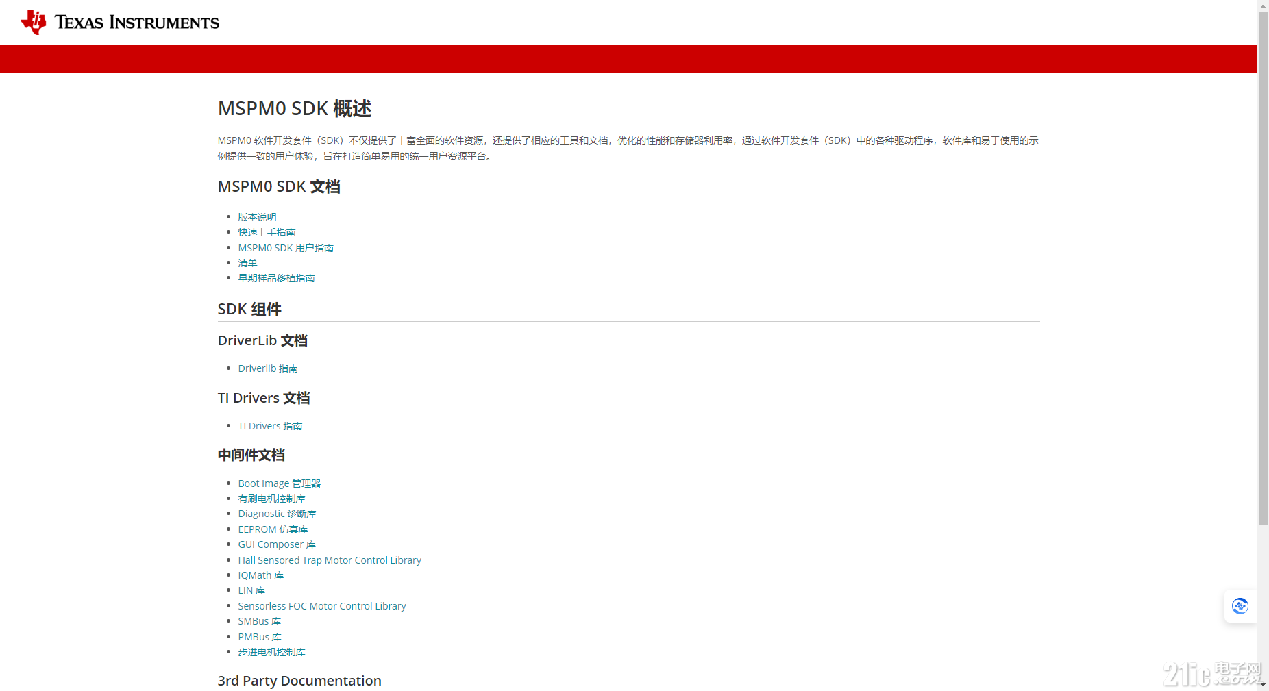

SDK内有着非常详细的使用手册,而且是中文的,非常友好。
3efd8beb0196bdbfa88ac21f2819e47c
bc594e15b320f3918e6330cf9c4ee1b8
bc64c99335353bbfa1e0adf20e179eb2

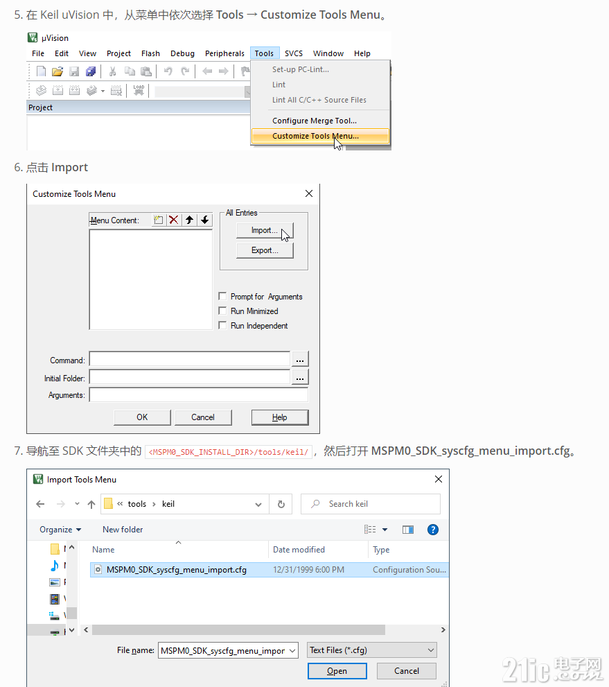

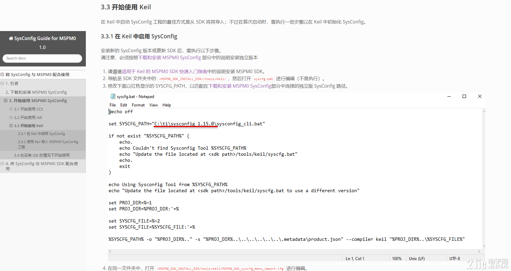

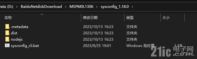

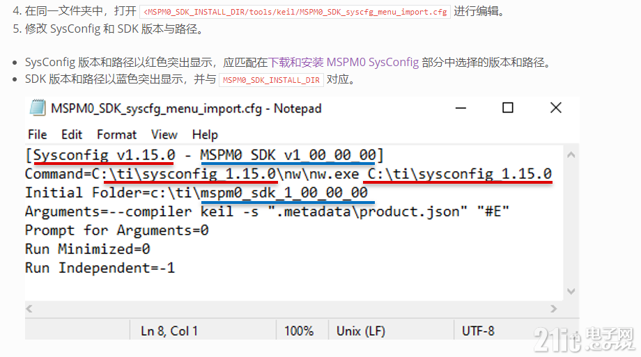

按照使用文档内的说明修改 SysConfig的工具路径,一开始我下了个压缩包版本的,解压后按文档说明修改,发现少文件
523b8bc93024443e1ad9d754d87f100a
无奈只好安装的SysConfig安装文件
ae4ed95d82489c8fb4ad22b4bd596d4f
1e9fc94f3ce7032505e6f88b01963612

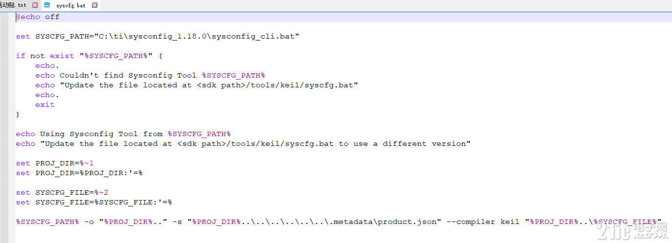

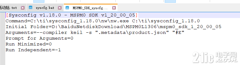

按要求修改MSPM0_SDK_syscfg_menu_import.cfg文件内容
b49399fb003cea91e6a899942a1777c9
8a37548d2b3c704508f1a78bc5eba59d

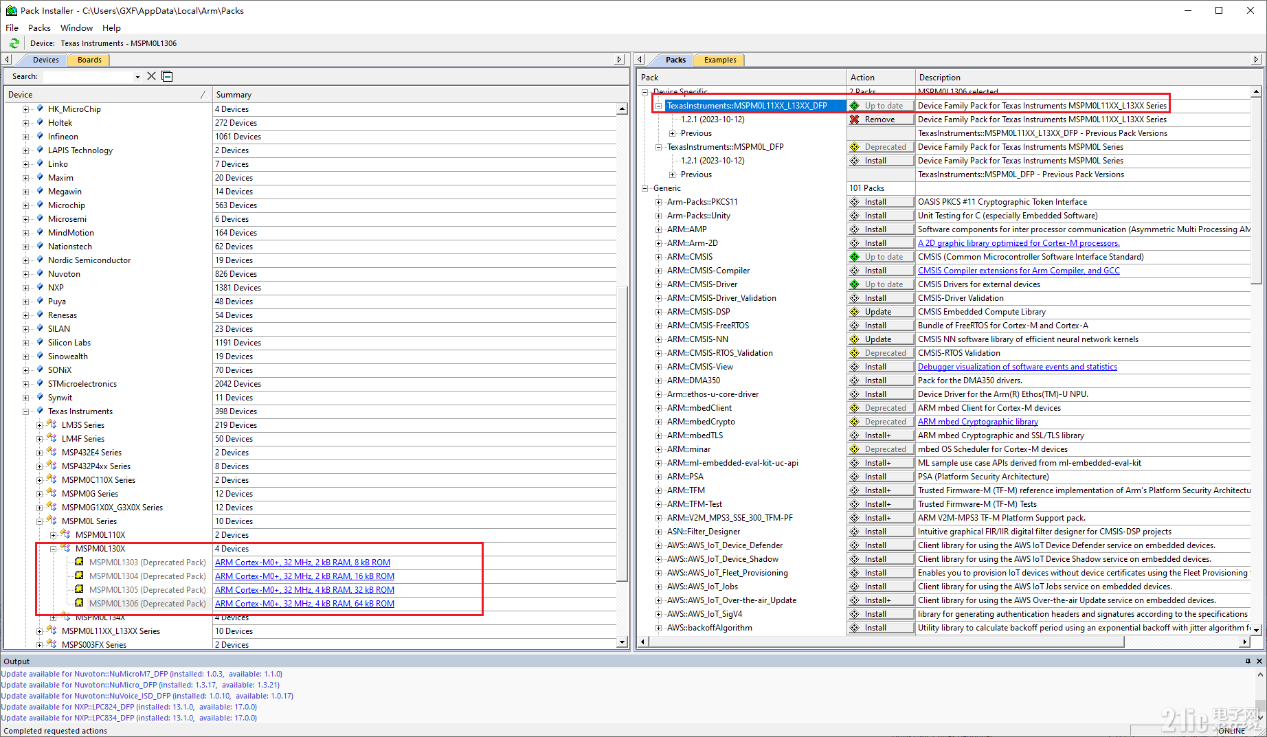

在MDK中需要安装芯片支持包,TI官网没有提供,需要在线下载或去MDK官网下载。
7449a941bef3cda1959903600fe3e9f4

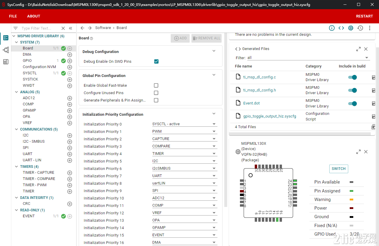

打开例程文件,按文档要求,导入工具路径
f505d74d28d9ba2e027bab3189e91ea6
“Tool”现在将显示在菜单中。使用它打开 GUI,如下一部分所述。
75ea1a130003d21b668746cf580abcde
终于将SysConfig工具运行起来了
d45a1fb5dd68e32a4d157999068250a5

xyz549040622 发表于 2023-10-31 21:27 | 显示全部楼层
用MDK搭建环境确实麻烦一点,直接调用官方的CCS模板文件,就会方便很多了。
