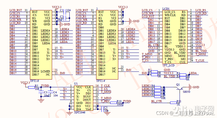

1.2.2 ALINETEK 2.8寸 TFTLCD模块原理图
 楼主| 尽快回复过 发表于 2023-10-25 15:47 | 显示全部楼层
     注意:1)图中的TFT2.8'和TFT2.4'分别是2.8寸和2.4寸LCD的FPC接口,是内部接口。
                   2)图中的TFT_LCD(LCD1)是模块对外接口(排针),是连接MCU用的。
                   3)DB1-DB8与DB10-DB17,是针对LCD控制器(比如ILI9320)来说的。
        所以,对外连接MCU的时候,按从小到大的顺序依次连接MCU的D0-D15就可以了。

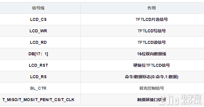

1.2.3 ALINETEK 2.8寸 TFTLCD接口说明(16位80并口)
 楼主| 尽快回复过 发表于 2023-10-25 15:48 | 显示全部楼层
   注意:DB1~DB8,DB10~DB17,总是按顺序连接MCU的D0~D15

     注:TFTLCD 模块的 RST 信号线是直接接到 STM32 的复位脚上,并不由软件控制,这样可以省下来一个 IO口。另外我们还需要一个背光控制线来控制 TFTLCD 的背光。所以,我们总共需要的 IO 口数目为 21 个。

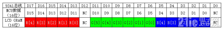

在 16 位模式下, ILI9341 采用 RGB565 格式存储颜色数据,此时 ILI9341的 18 位数据线与 MCU 的 16 位数据线以及 LCD GRAM 的对应关系如图: 244316538c86acd581.png ILI9341 在 16 位模式下面,数据线有用的是: D17~D13 和 D11~D1, D0和 D12 没有用到,实际上在我们 LCD 模块里面, ILI9341 的 D0 和 D12 压根就没有引出来,这样, ILI9341 的 D17~D13 和 D11~D1 对应 MCU 的 D15~D0。
 楼主| 尽快回复过 发表于 2023-10-25 15:49 | 显示全部楼层
  MCU 的 16 位数据, 最低 5 位代表蓝色,中间 6 位为绿色,最高 5 位为红色。数值越大,表示该颜色越深。 另外,特别注意 ILI9341 所有的指令都是 8 位的(高 8 位无效),且参数除了读写 GRAM 的时候是 16 位,其他操作参数,都是 8 位的。
下面是一些像素点与颜色值:1111 1000 0000 0000---0xF800---红色
        0000 0000 0001 1111---0x001F---蓝色
        0000 0111 1110 0000---0x07E0---绿色
        1111 1111 1111 1111----0xFFFF---白色
        00000000000000000---0x0000---黑色

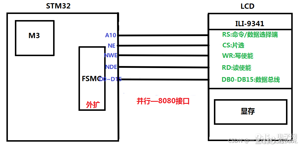

  MCU接口连接8080接口图:
     STM32可以通过FSMC来操作外部8080接口,FSMC的作用:扩展外部存储区域
 楼主| 尽快回复过 发表于 2023-10-25 15:50 | 显示全部楼层
模块的8080并口读/写的过程为:
                1)先根据要写入/读取的数据的类型,设置RS为高(数据)/低(命令);
                2)拉低片选,选中ILI9341;
                3)根据是读数据,还是要写数据置RD/WR为低;
                4)读数据:在RD的上升沿, 读取数据线上的数据(D[15:0]);
                5)写数据:在WR的上升沿,使数据写入到ILI9341里面。

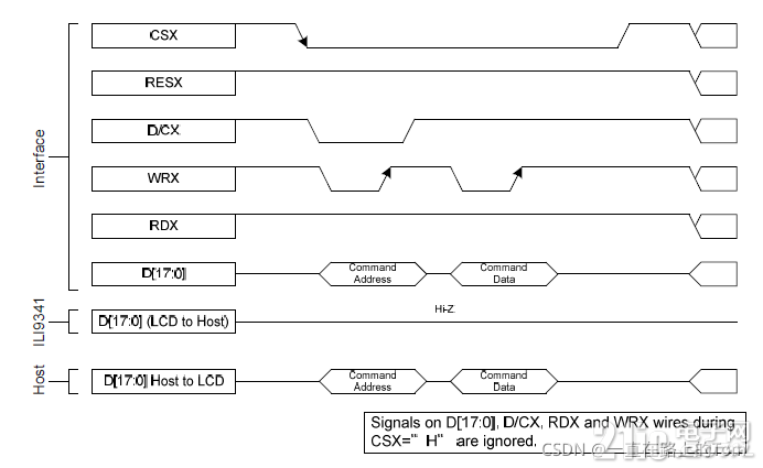

    并口写时序图: ​

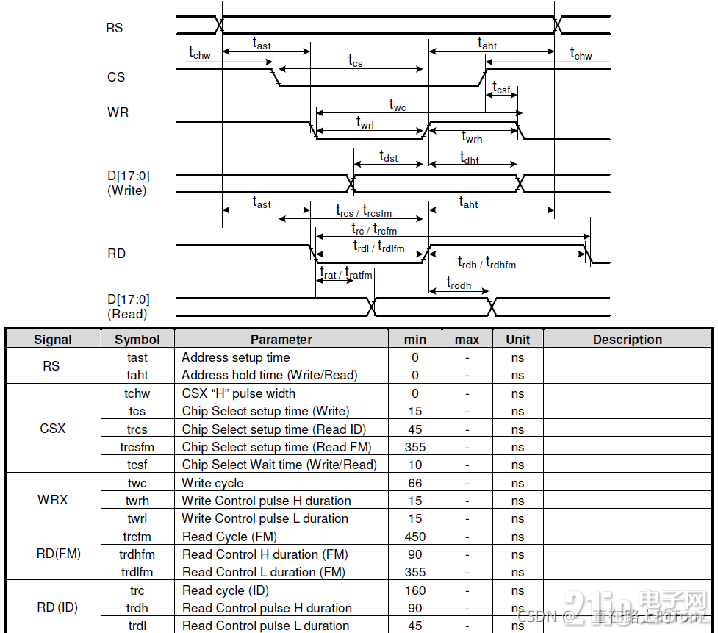

1.2.5 ILI9341驱动时序
 楼主| 尽快回复过 发表于 2023-10-25 15:52 | 显示全部楼层
        上图为:ILI9341 8080并口时序,详见:ILI9341_DS.pdf,232页
  重点时序:
                1)读ID低电平脉宽(trdl)
                2)读ID高电平脉宽(trdh)
                3)读FM低电平脉宽(trdlfm)
                4)读FM高电平脉宽(trdhfm)
                5)写控制低电平脉宽(twrl)
                6)写控制高电平脉宽(twrh)
        注意:ID指LCD的ID号;FM指帧缓存,即:GRAM。

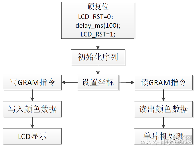

1.2.6 TFTLCD驱动流程
      任何 LCD,使用流程都可以简单的用以上流程图表示。其中硬复位和初始化序列,只需要执行一次即可。而画点流程就是:设置坐标 -> 写 GRAM 指令 -> 写入颜色数据,然后在 LCD 上面,我们就可以看到对应的点显示我们写入的颜色了。读点流程为:设置坐标 -> 读 GRAM 指令 -> 读取颜色数据,这样就可以获取到对应点的颜色数据了。
