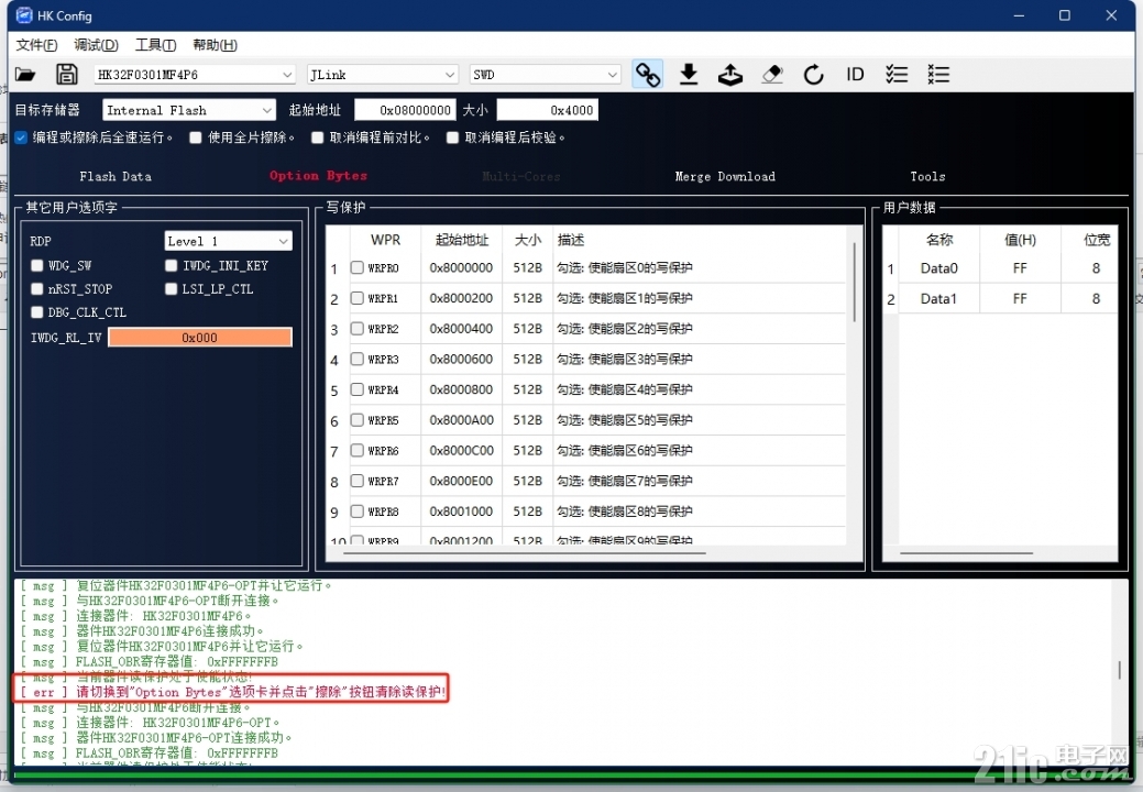

用的HK32F030MF4P6这个芯片,应该是写保护了,
想用官方软件解锁,提示请切换到"Option Bytes"选项卡并点击"擦除"按钮清除读保护!
但这个页面下边根本没有这个"擦除"按钮,常使用工具栏的"全部擦出",但是不行,第一次用这个软件,不知道是软件BUG,还是我理解有误了
li1069136863 发表于 2023-11-10 16:43 | 显示全部楼层
我没有用这个上位机,用其他家的烧录器。他们上位机也是没有擦除,都是先恢复默认值,然后把默认值写进去,看不懂,难道选项字是再写入时候自带擦除操作
