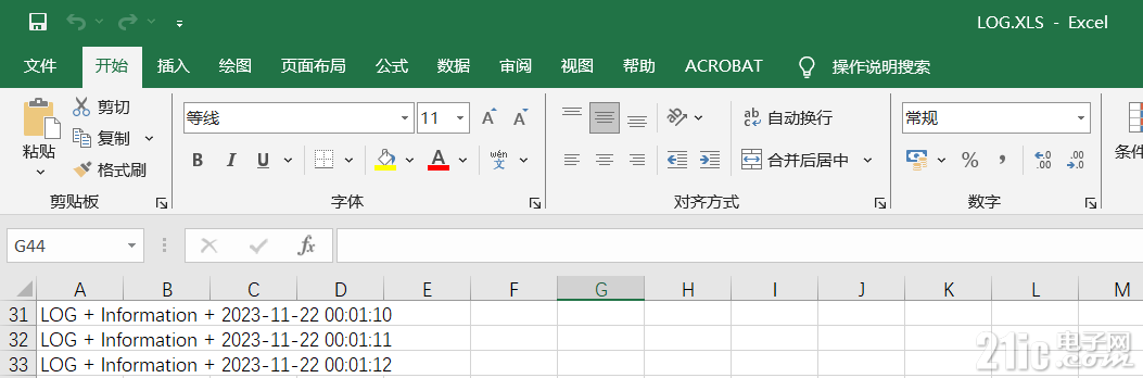

- 按日期自动创建文件夹存放 `LOG.xls` 文件
- 按 1 秒的记录频率往 `LOG.xls` 文件写入带时间戳的数据

### 创建和写数据到 Excel 文件
下面这个函数中,首先创建一个目录,然后创建或打开一个 `.xls` 文件,接着打开文件并用 `f_lseek` 函数移动写指针到文件末,最后用 ` f_printf ` 函数写入格式化后的字符串数据。
  1. void FATFS_WriteXlsFile(FIL* file, const TCHAR *path, char *dir, char *fileName, char* logInfo, char* timeStamp)
  3.     FRESULT status;
  4.     char filePath[32];
  5.     char fileDir[20];
  6.
  7.     /* Write file */
  8.     sprintf(fileDir, "%s", dir);
  9.     status = f_mkdir(fileDir);
  10.     if (status == FR_OK)
  11.     {
  12.         DAL_LOGI(tag, ">>> Create direction success");
  13.     }
  14.
  15.     /* Open or create file */
  16.     sprintf(filePath, "%s%s%c%s.xls", path, fileDir, '/', fileName);
  17.     status = f_open(file, filePath, FA_OPEN_ALWAYS | FA_WRITE);
  18.     if (status == FR_OK)
  19.     {
  20.         DAL_LOGI(tag, ">>> Open or create %s %s file success", fileDir, fileName);
  21.
  22.         /* Move the file pointer to the end */
  23.         f_lseek(file, f_size(file));
  24.
  25.         f_printf(file, "%s + %s + %s\n", fileName, logInfo, timeStamp);
  26.     }
  27.     else
  28.     {
  29.         DAL_LOGE(tag, ">>> Open or create file fail, status is %d", status);
  30.     }
  31.     /* Close file */
  32.     f_close(file);
  33. }

我们打开 U 盘可以看到已经在设定的文件夹中创建了一个命名为 `LOG.xls` 的 Excel 文件。
以 LOG + RTC 时间戳为内容写入到 Excel 文件中。实际应用时记录的信息可以是系统不同任务执行情况,也可以是内核寄存器等便于维护调试的信息,或者是传感器的信息等。

学习了,excel文件是怎么生成的呢?
 楼主| susutata 发表于 2023-12-1 11:19 | 显示全部楼层
s
caizhiwei 发表于 2023-11-28 18:44
学习了,excel文件是怎么生成的呢?
用fatfs文件系统创建和写入内容即可。
excel是.xls文件,直接用.xls后缀创建相关文件。
excel文件内容实际上也是文本,的f_printf函数写入对应excel文件格式的数据即可,比如excel里换行用'\n',切换单元格用'\t'等
