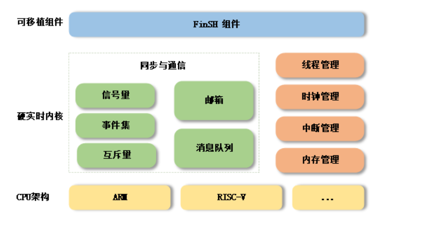

在资源足够的情况下可移植finsh组件,如下为RT-Thread软件框图:
41968bd9e331dd302015d607cf3bb99b
RT-Thread Nano 支持可裁剪,通过rtconfig.h进行,在本次使用过程中也会用到,需要裁剪一些功能。

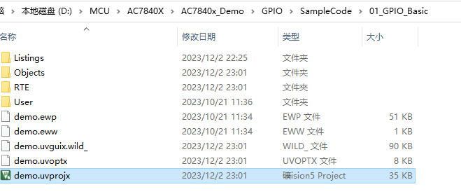

现在打开一个官方例程,这里使用的GPIO Basic
6206da6d2a7ce1f03d4549e21a666a4e

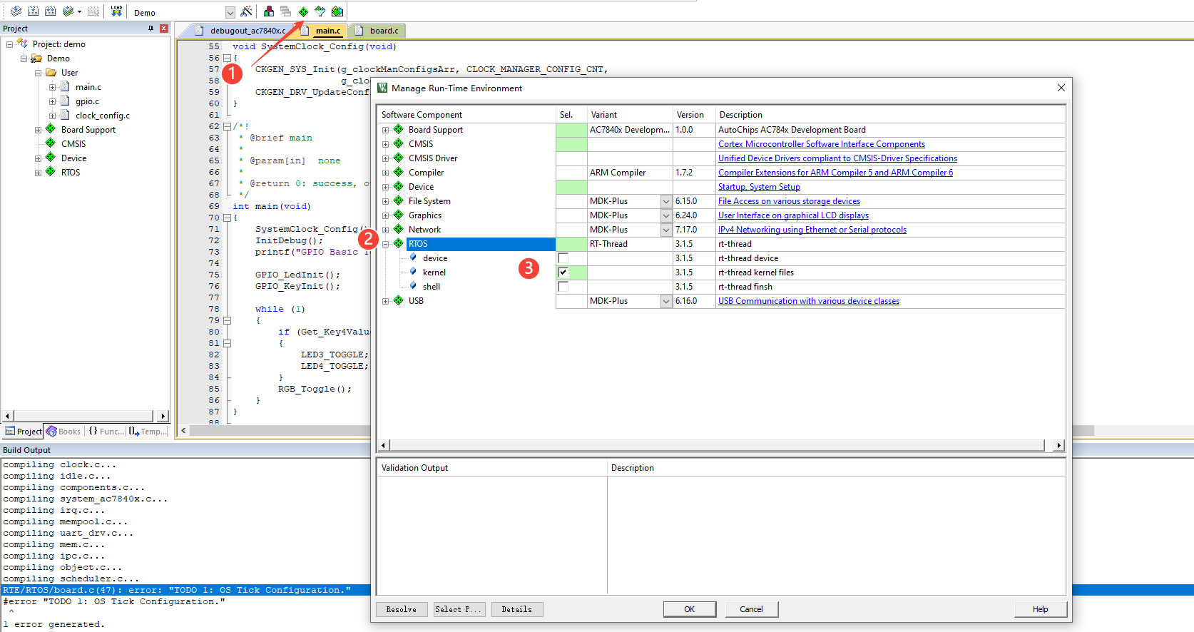

在首届面点击RunTime Environment,进入选择RTOS,选址RT-Thread,勾选kernel
ba13e8b4834f29031f560b3d8e825b2f

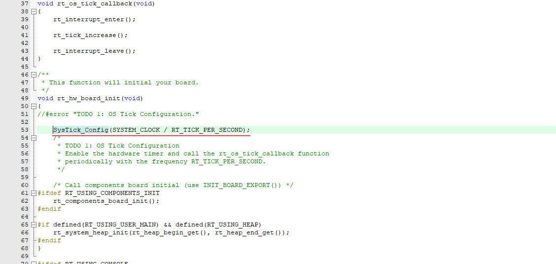

接下来编译一下,根据提示去修改,编译会出现如下错误,这里是需要添加操作系统的时钟配置。
ce9257a1d33919f14c5fb8630d713741
添加操作系统心跳配置
0353fd95dcbafdc1b8ddd1f07ce514bd

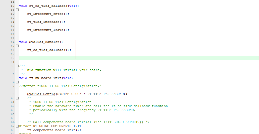

接下来在board.c文件中添加滴答定时器中断处理函数。
7c5a38a7336ed57911ee76988f4ff7f6

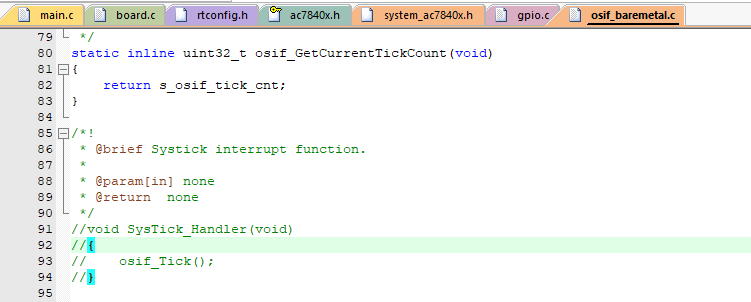

再次编译一下,发现void SysTick_Handler()重定义,在osif_baremetal.c文件中重定义,打开osif_baremetal.c文件,并且将文件属性调整为可写,将void SysTick_Handler(void)屏蔽。
1b4f88b026a5d83fdd02ad5248cd0825

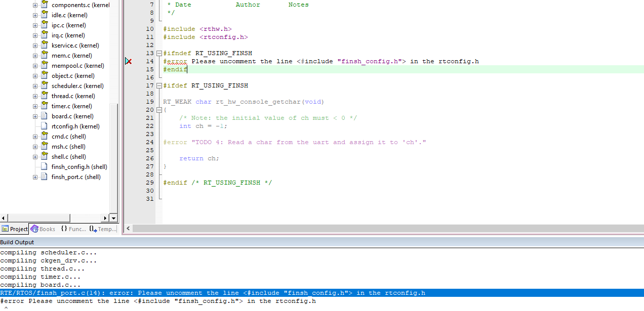

先编译一下,会报错,根据报错步骤去实现需要添加的函数或者功能。如下所示,首先需要使能在配置文件中包含finsh_config.h
5e0cdf846b3db9c3f3dadbdef9d5040b

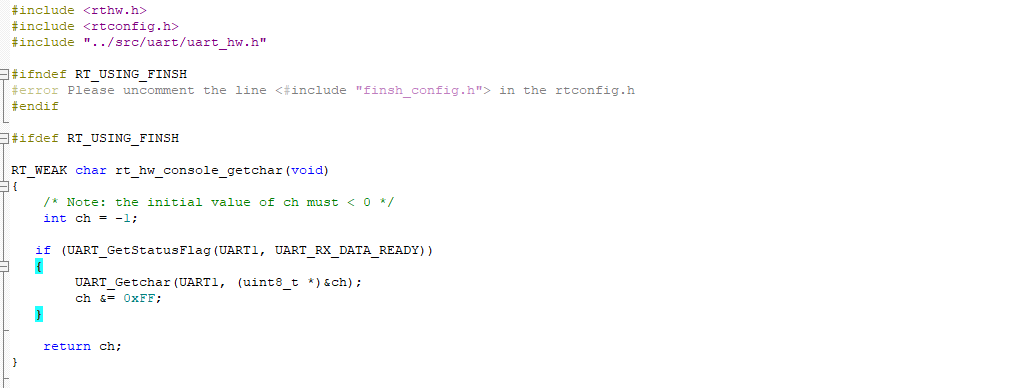

接下来继续编译,如下所示,需要添加串口接收函数。接收一个字符
b1ac06cac62a04a246d86af3cdc91991
添加字符获取函数,添加相关头文件
0209f98ecba589a565704e8e96228c23

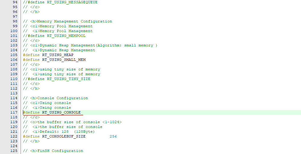

接下来,接收设置完了,添加输出,没有是不完美的。在rtconfig.h中使能宏定义
c60ceeabc478d9e37cbe0f804efe0bdf

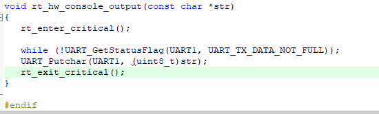

接下来添加输出字符函数,同样的需要在board.c文件中添加相应的头文件。
f66b20ee93e26f1ff0c66371cf545aad
