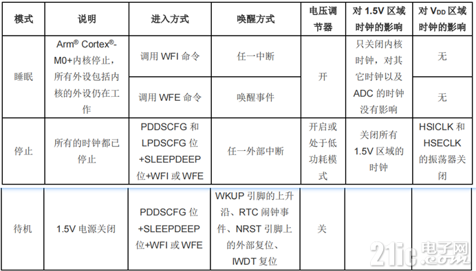

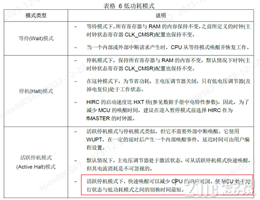

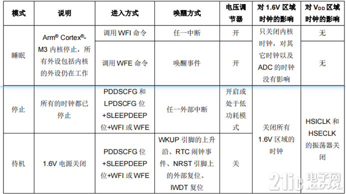

这段时间我学习了一下几种低功耗模式。参考了APM32F072(M0),APM32F003(M0),APM32F103(M3)三款芯片,发现他们的低功耗模式有一些差异。下面我将从三款芯片各自的用户手册中摘出低功耗相关表格。
APM32F4XX
APM32F103
APM32F072
APM32F003
根据贴出来的四张图可以发现M3,M4内核的产品和072的低功耗模式都分为三种:睡眠模式、停止模式和待机模式。但003特立独行,分为等待模式、快速活跃停机模式、慢速活跃停机模式、停机模式四种。

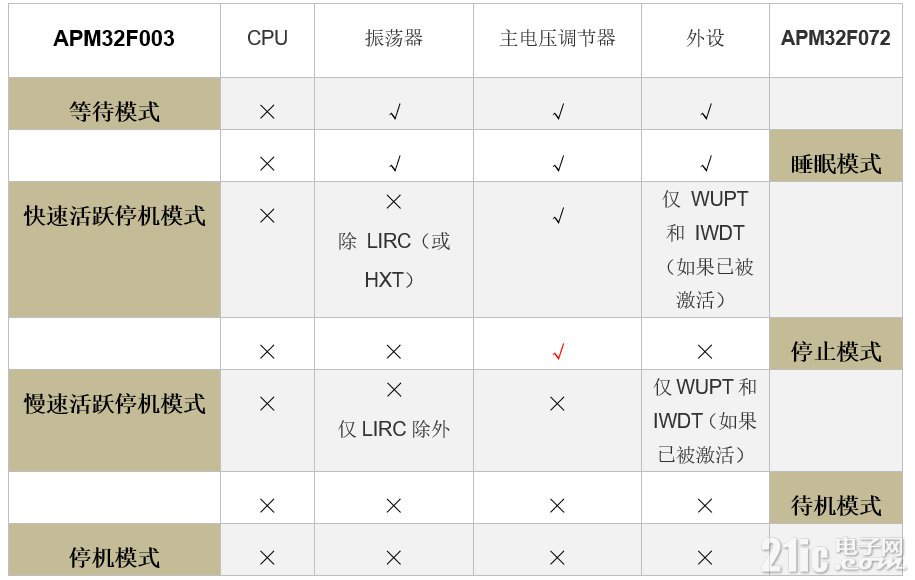

仔细对比每个模式下的各个设置,发现003的四种和072的三种并没有能完全吻合的分类。下面将其放置在一张表格中,可能更清晰一些。

2、2 F003活跃停机模式下通过WUPT唤醒
活跃停机分为快速活跃停机和慢速活跃停机模式,快速活跃停机模式唤醒时间在低功耗唤醒时间里最短。(为啥?如果是因为主电压调节器,那睡眠模式下主电压调节器也开着啊?)

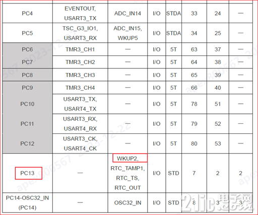

2.3 F072待机模式下使用WAKEUP_PIN唤醒
待机模式下所有外设都关闭,CPU与主电压调节器都关闭。例程为按下按键产生中断,在中断中进入待机模式。进入待机模式前,使能WAKEPIN。WAKEUP_PIN对应引脚查找数据手册引脚分布图。

2.4 F103停止模式下通过按键唤醒
这个例程可以通过选择是否定义KEY1_WAKEUP来决定是否需要使用按键唤醒,同时,可以通过定义REGULATOR_ON/LowPower选择停止模式下电压调节器的模式。前面对IO的配置用于满足低功耗模式功耗测试的要求。
