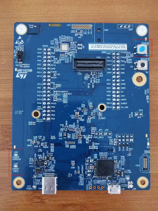

一、硬件了解
在开发板上,有两个可以用户使用的灯和一个用户使用的按键。
从手册上,也可以详细的了解:
关于这两个LED和按键的具体定义连接的GPIO,也可以从手册查看:

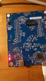

烧录完成后,运行效果如下:

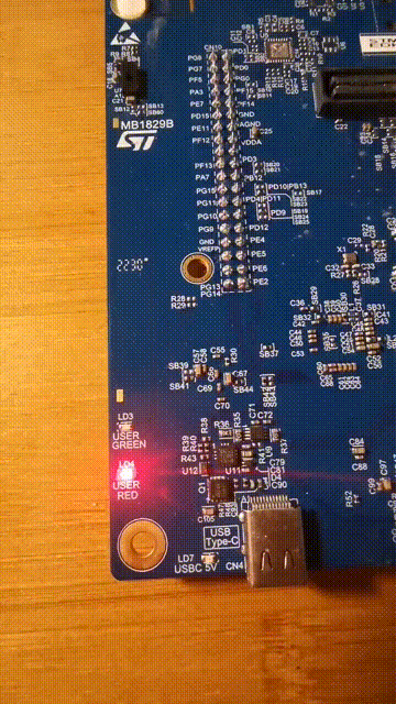

5. 实际效果
将上述代码保存后,然后编译烧录,实际运行的效果如下。

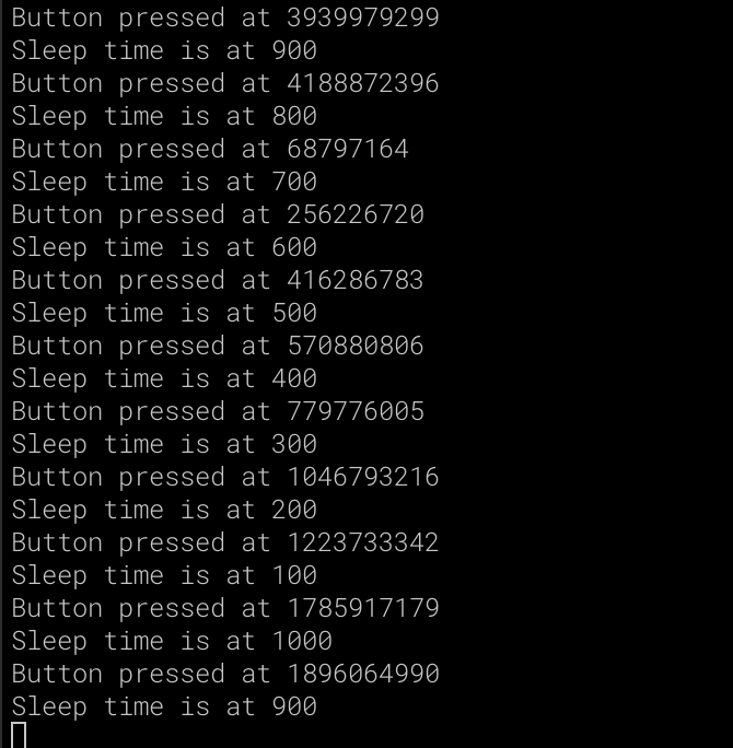

首先我们看一下串口的输出:
可以看到,按键一下,则sleep time就减少100,低于100,则回到1000。单位为ms。
LED灯实际闪烁的效果如下:

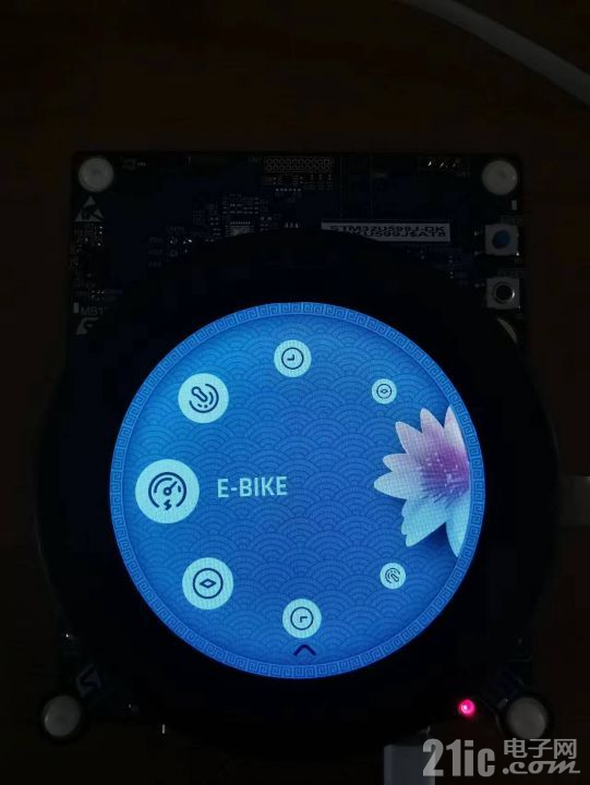

MessageRing 发表于 2024-1-12 16:48 | 显示全部楼层
自带屏幕长什么样啊
 楼主| HonestQiao 发表于 2024-1-18 15:33 | 显示全部楼层
之前的文章发过:【STM32U599J-DK测评】华丽的开箱 - STM32/STM8单片机论坛 - ST MCU意法半导体官方技术支持论坛 - 21ic电子技术开**坛
