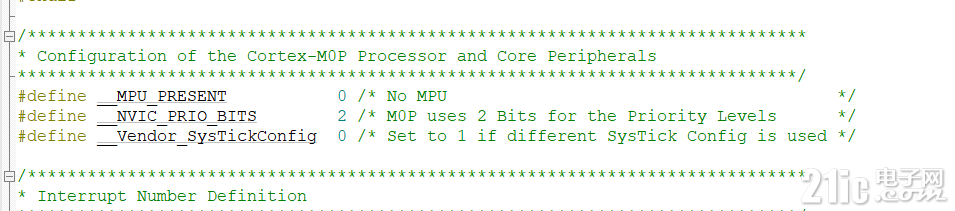

在官方的例子中,定义了#define __Vendor_SysTickConfig  0 ,但是systickConfig还是灰色的,麻烦各位老师指点一下 77220659fe9cc9c916.png

liu96jp 发表于 2024-3-27 12:55 | 显示全部楼层
你应该定义为1才会亮起吧,你都改成1试试?
t1ngus4 发表于 2024-3-27 14:10 | 显示全部楼层
这0的话不是正常的吗?进不来可就不知道咋回事儿了

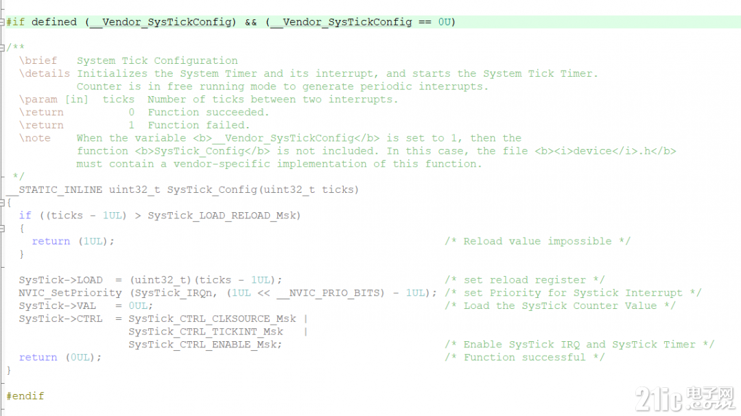

suw12q 发表于 2024-3-27 15:06 | 显示全部楼层
有可能是编译器的事儿,就是编译器可能没反应过来呢

q1ngt12 发表于 2024-3-28 08:02 | 显示全部楼层
你仿真一下看看程序执行路径呢?
