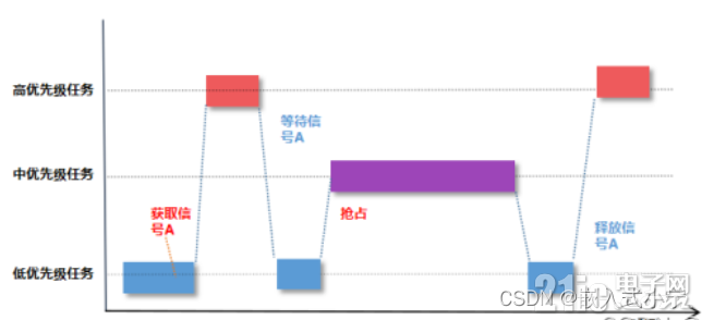

1.对于实时性要求比较高的分配较高优先级
2.对于处理时间比较短的分配较高优先级
3.在处理逻辑前的数据采集分配较高优先级
为了避免一些优先级比较的的任务在运行过程中执行不到,需要对整个系统任务优先级合理分配,在优先级分配过程中需要遵循一些原则。最容易出现的情况是一些非主要的任务优先级被设置的比较低,当系统资源紧张,数据处理量较大时,会出现非主要执行任务优先级比较低的任务执行不到的情况。合理调整非主要任务优先级,适当提高优先级,延长其延时时间,减少对CPU的占用可以很好避免这种情况的发生。

MicroC/OS-III(UCOS-III)是一款常用的抢占式实时操作系统(RTOS),适用于多种嵌入式系统。在UCOS-III中,任务的优先级分配是通过优先级调度策略来实现的。以下是UCOS-III中任务优先级分配的基本原则:
优先级值: UCOS-III使用较小的数值表示任务的优先级,数值越小,优先级越高。优先级值的范围是0到OS_CFG_PRIO_MAX-1,其中OS_CFG_PRIO_MAX是用户定义的宏,表示最高优先级的数值。
任务的创建: 在UCOS-III中,任务在创建时会被分配一个唯一的任务控制块(TCB),其中包含任务的优先级。通过传递一个优先级参数给任务创建函数,可以为任务分配一个特定的优先级。
玛尼玛尼哄 发表于 2024-1-23 20:42 | 显示全部楼层
  1. OS_ERR err;
  2. OSTaskCreate(&Task1TCB, "Task1", Task1, p_task1_stack, TASK1_PRIO, &err);
上述例子中,TASK1_PRIO 表示任务1的优先级。
任务的优先级继承: 在UCOS-III中,任务在等待资源时,可能会继承被等待资源的任务的优先级。这是为了防止优先级反转问题,提高系统的响应性。
任务的动态优先级: UCOS-III允许在运行时改变任务的优先级。可以通过调用 OSTaskChangePrio 函数来实现。
  1. OS_ERR err;
  2. OSTaskChangePrio(TASK1_PRIO, TASK1_NEW_PRIO, &err);
上述例子中,TASK1_NEW_PRIO 表示任务1新的优先级。
中断服务例程的优先级: 在UCOS-III中,中断服务例程(ISR)的优先级可以通过配置器进行设置,以确保ISR在任务中运行时能够以足够高的优先级执行。
