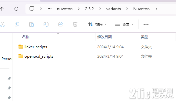

 楼主| xinpian101 发表于 2024-4-15 19:59 | 显示全部楼层 |阅读模式
这个文件夹没有映射表文件,不知道0,1,2,3引脚对应芯片的哪些引脚啊。

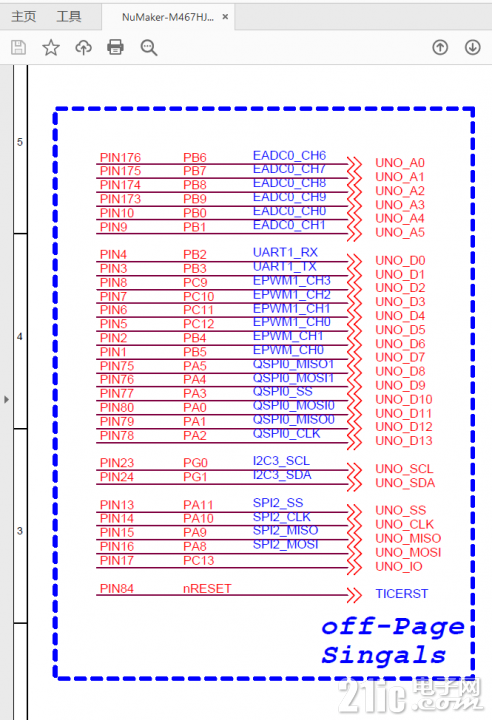

734774645 发表于 2024-4-15 21:08 | 显示全部楼层
你看看支持这个的哪些开发板上的丝印对应哪些引脚。

基于Arduino开发的新唐单片机,通常会有对应的引脚映射表或者引脚功能说明
cen9ce 发表于 2024-4-27 16:33 | 显示全部楼层
你可以在新唐单片机的数据手册或者开发板手册中找到这些信息
y1n9an 发表于 2024-4-27 17:35 | 显示全部楼层
一般来说,新唐单片机的引脚映射会显示每个引脚的功能,比如数字输入/输出(Digital I/O)、模拟输入(Analog Input)、PWM输出等
p0gon9y 发表于 2024-4-27 18:43 | 显示全部楼层
板载上应该有吧,这些信息可以帮助你在Arduino开发环境中正确地配置和使用新唐单片机的引脚
w2nme1ai7 发表于 2024-4-27 19:57 | 显示全部楼层
如果你能提供具体的新唐单片机型号,我可以帮你查找相关的引脚映射表或者手册
q1d0mnx 发表于 2024-4-27 21:04 | 显示全部楼层
一般手册会有写的,你直接找个手册就好了
kaif2n9j 发表于 2024-4-28 08:10 | 显示全部楼层
建议这种arduino不如用官方推荐的板子来搞,生态更好
d1ng2x 发表于 2024-4-28 09:00 | 显示全部楼层
你买板子的时候没给你开发资料吗?
b5z1giu 发表于 2024-4-28 10:05 | 显示全部楼层
可以找找电路板的原理图,直接就知道IO关系了
t1ngus4 发表于 2024-4-28 11:09 | 显示全部楼层
映射的话,还是需要用到用户手册的,这个是这样
Undshing 发表于 2024-4-28 14:34 来自手机 | 显示全部楼层
手册上没有吗
Henryko 发表于 2024-5-8 21:37 | 显示全部楼层
这个好像板子上有吧
