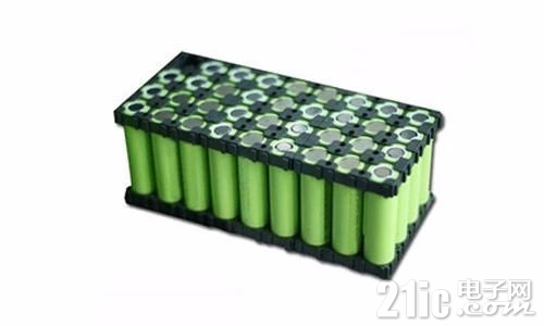

电池照片.jpg 在美区贴有UL标志的产品,就等于得到美区安全认可,其认可是得到消费者所认可的。因此,UL标志已成为有关产品(特别是电池类产品)进入美国以及北美市场的一个特别的通行证。
相信大家都知道UL1642主要是做电池测试,UL1642检测包括室温短路测试,55度短路测试,过充测试,挤压测试,重物冲击测试,机械冲击测试,振动测试,热箱测试,温度冲击测试,高空模拟测试,弹射测等。
周期:一般在3-4周左右,如果测试不通过需要提供样品重测。时间累计。
有效期:一般情况下所使用的美国UL测试标准没有更新的前提下,UL测试报告是长期有效的。
