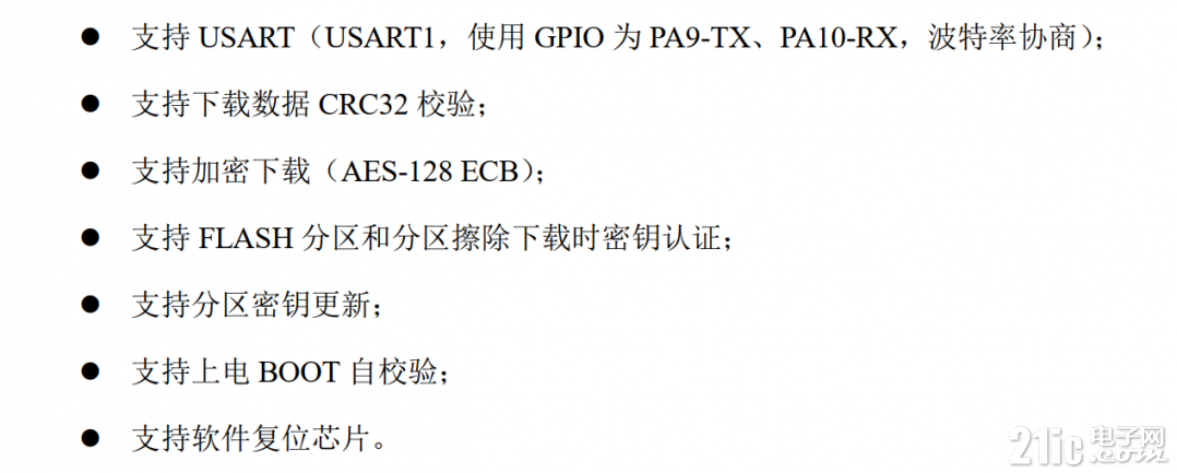

8.内置boot-loader测试,测试内部的boot,是我这次测试的重点,在汇川工作的时候,遇到过国民其它系列芯片内置boot的bug问题,本次再来体验一下,看国民官方是否修复。
8.1 N32G430内置boot功能强大,具体支持功能如下:

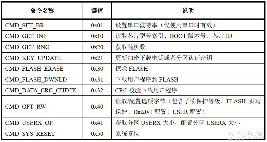

8.3 命令列表

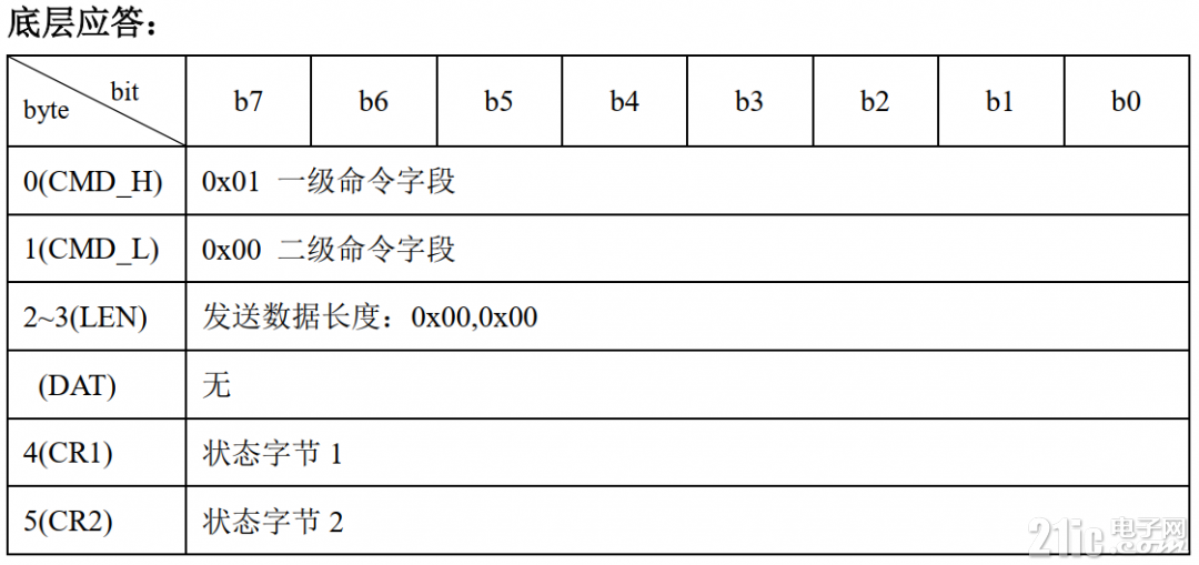

8.4 命令说明和实例修改串口波特率
Par[0~3],串口波特率协商设置值可以设定最大,设定范围为 2.4Kbps ~ 4Mbps,默认波特率为 9600bps;
状态字节(CR1、 CR2)根据命令执行情况分为:
1. 返回成功:状态标志位(0xA0、 0x00)。
2. 返回失败:状态标志位(0xB0、 0x00)。
