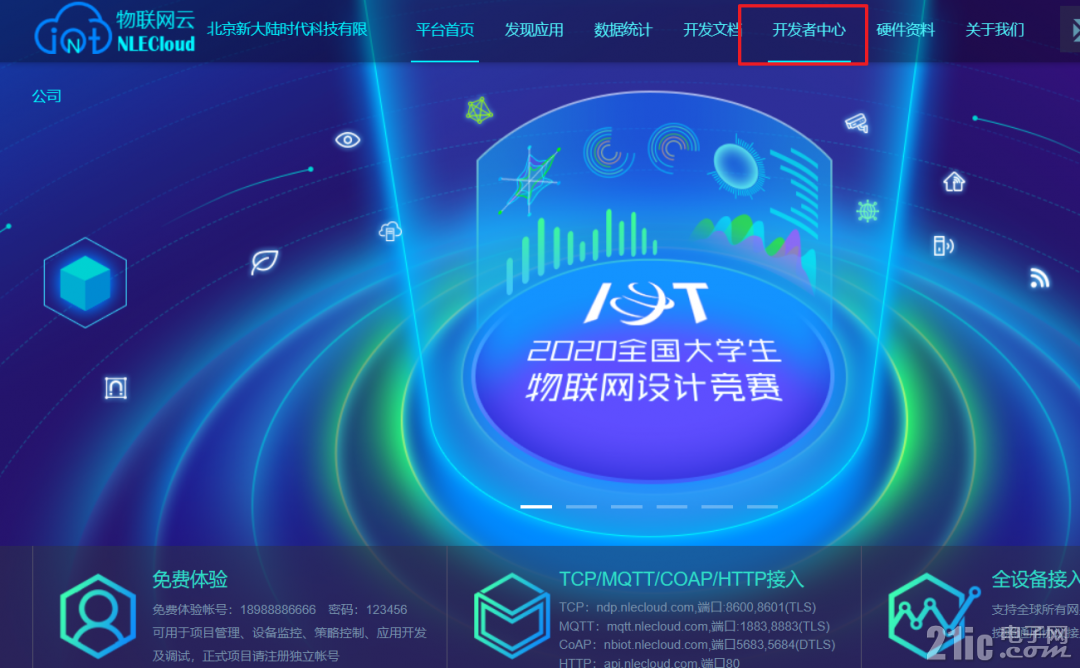

3、浏览器输入http://www.nlecloud.com,打开开发者中心(没有创建账号的,需要先创建一个免费的账号)

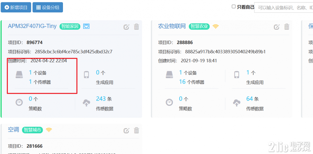

4、创建一个新项目,输入新建项目的一些信息(由于使用的是板载 ETH,这里需要选择以太网通信)

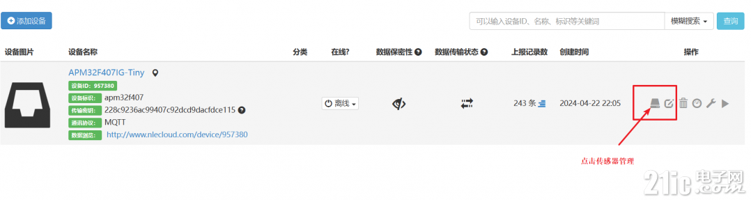

5、点击设备和传感器,新建一个设备。
6、输入新建设备的一些信息,注意,这里我们选择MQTT协议进行通信。
7、点击传感器管理,新建一个传感器。我这里只新建了一个传感器,用于在线显示adc采集的数据,其他的也可自行创建。

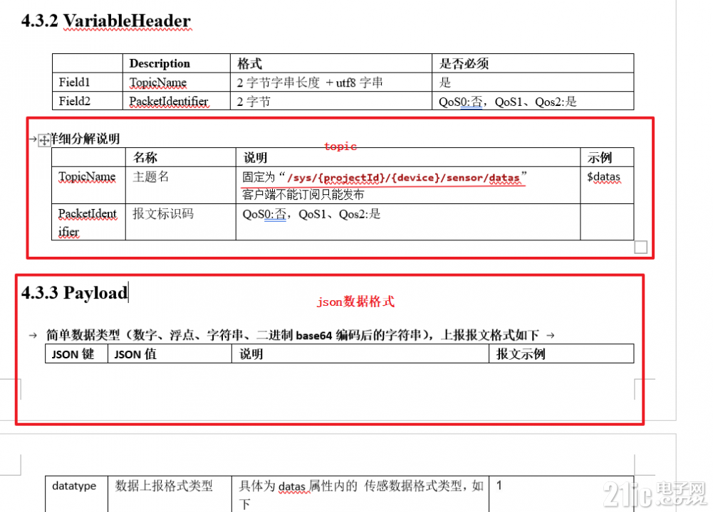

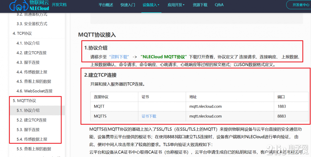

8、查看云平台开发文档(http://www.nlecloud.com/doc/),找到MQTT协议介绍,下载相关资料。
9、MQTT开发文档里面规定了数据上传的 topic 以及 json 格式,我这里主要使用的是publish,主要使用的topic也只有一个,若要使用其余的topic,可以自行查看开发文档,这里就不过多介绍了。

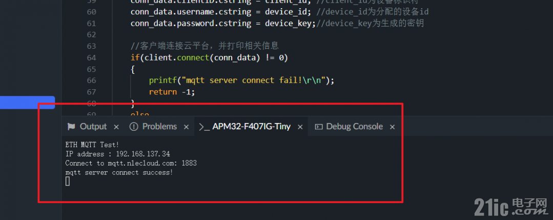

4、实验现象
1、代码烧录后,用一根网线把开发板和路由器连接,正常运行的话,mbed studio的串口打印下面的信息。
