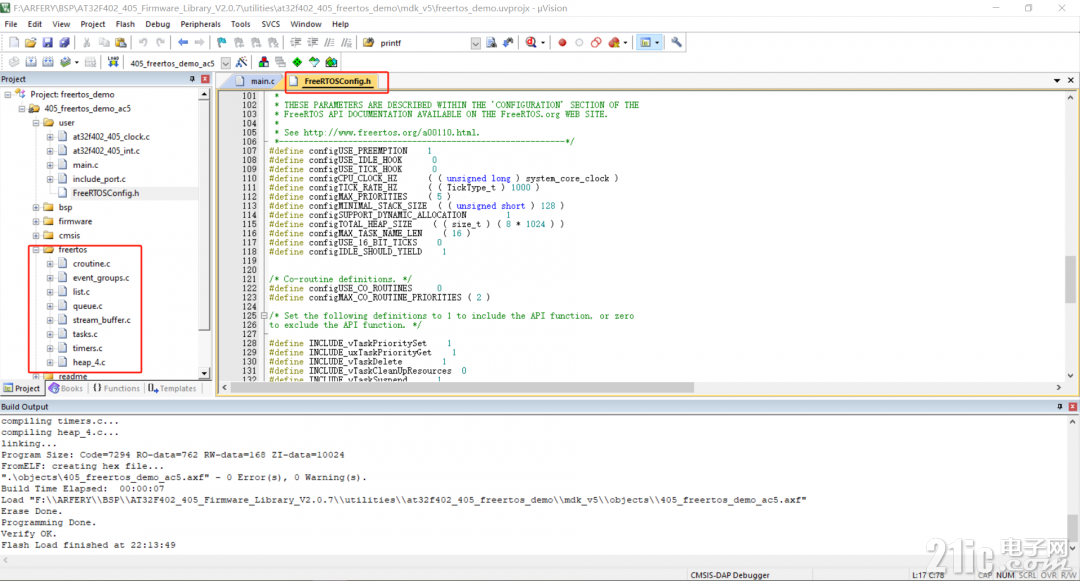

1.打开官方SDK里FreeRTOS工程如下。路径:AT32F402_405_Firmware_Library_V2.0.7\utilities\at32f402_405_freertos_demo
图1:FreeRTOS系统工程

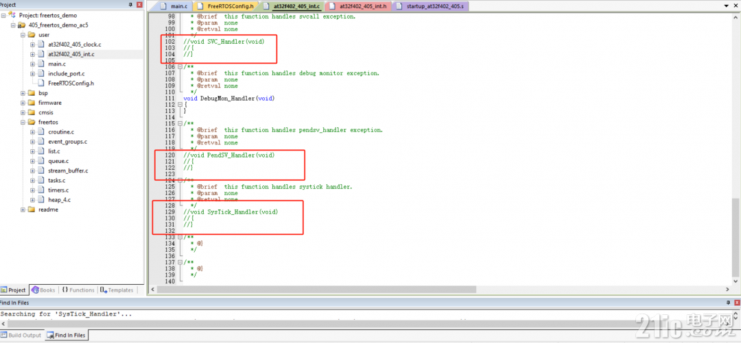

2.在at32f402_405_int.c里屏蔽SVC_Handler,PendSV_Handler,SysTick_Handler
图2:屏蔽函数
3.定义引用系统时钟。在FreeRTOSConfig.h里有系统时钟频率configCPU_CLOCK_HZ宏定义,随时间节拍提供系统心跳
4.在main函数创建系统任务,启动调度器。

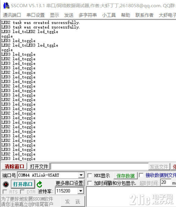

二.编译烧录运行
      编译烧录运行后,可看到系统跑起来了。LED灯交替闪烁。
图3:FreeRTOS运行日志
      至此,AT-START-F405开发板成功运行FreeRTOS系统。
