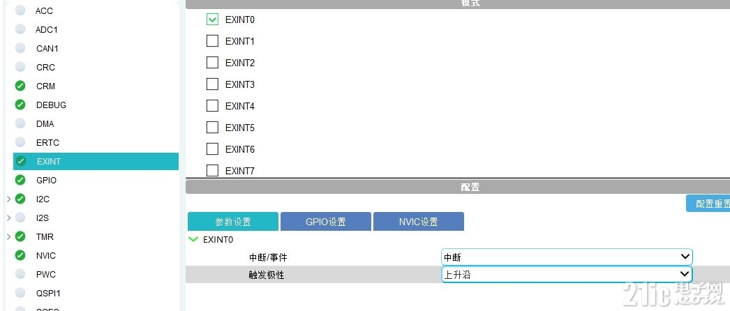

1.按键中断检测

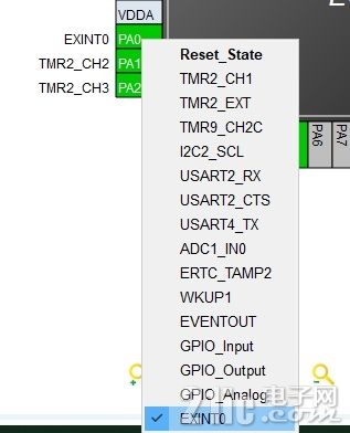

打开AT32 Work Bench,将PA0功能选择为EXINT

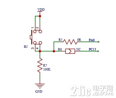

查看原理图,按键是下拉的
配置成上升沿中断

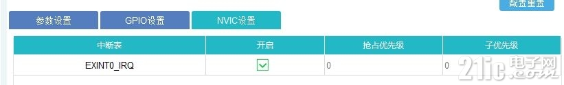

开启中断
生成代码,在中断函数中加入处理代码
  1. void EXINT0_IRQHandler(void)
  3.   /* add user code begin EXINT0_IRQ 0 */
  4.     if(exint_flag_get(EXINT_LINE_0) != RESET)
  5.     {
  6.         userkey_int();
  7.         exint_flag_clear(EXINT_LINE_0);
  8.     }
  9.   /* add user code end EXINT0_IRQ 0 */
  10.   /* add user code begin EXINT0_IRQ 1 */
  11.   /* add user code end EXINT0_IRQ 1 */
  12. }

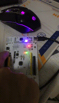

运行效果

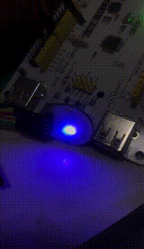

2.PWM输出
开启定时器2的通道1、2、3,配置定时器频率为1000Hz

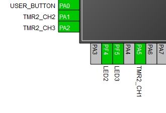

自动分配的IO
要外接的是这个LED模块

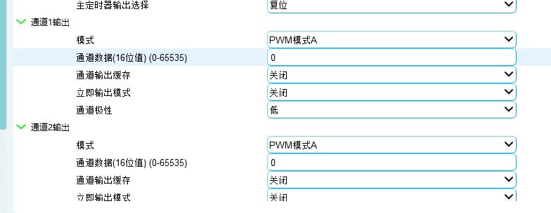

模块是共阳极的,这里将PWM极性设置为低
实现颜色渐变效果代码

运行效果
