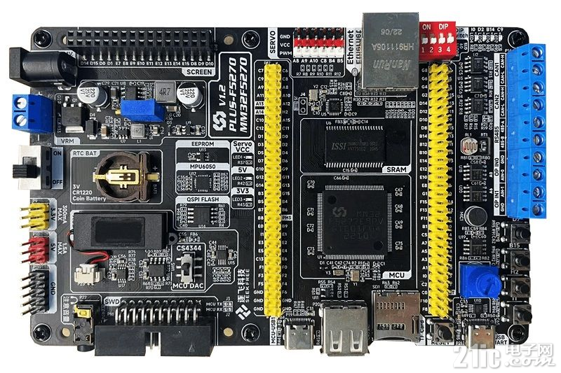

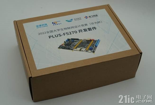

二、开发板开箱
开发板的图片如图所示,盒子上有开发板贴图,可以看到是为2022年全国大学生物联网设计竞赛提供的开发板。这款开发板是逐飞做的开发板,做智能车的小伙伴都比较熟悉了。

开发板本体
开发板是这样,外设还比较多。MPU6050、光敏电阻、麦克风、电位器、以太网等等。尴尬的就是官方没有提供ETH相关的HAL库,无法使用,我去找了逐飞,逐飞他们也没有ETH相关内容提供。可能这个物联网比赛里用无线的多一点,比如8266、或者是SPI的无线网卡。

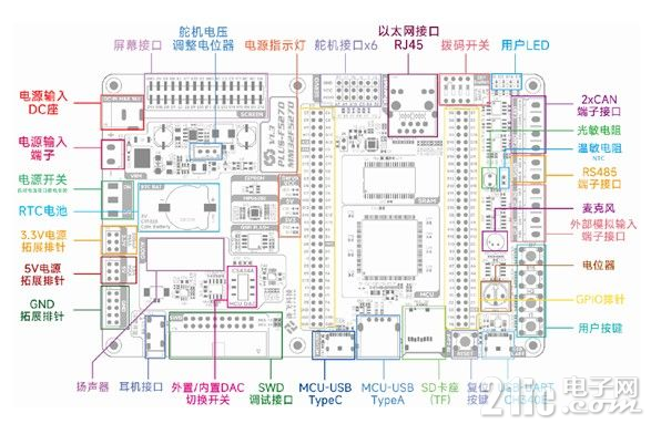

 楼主| kmnqhaha 发表于 2024-4-30 17:36 | 显示全部楼层
板卡结构如图,外设非常多,就是我想要的以太网没提供软件资料。这次测评我就评测板子的串口中断啦。

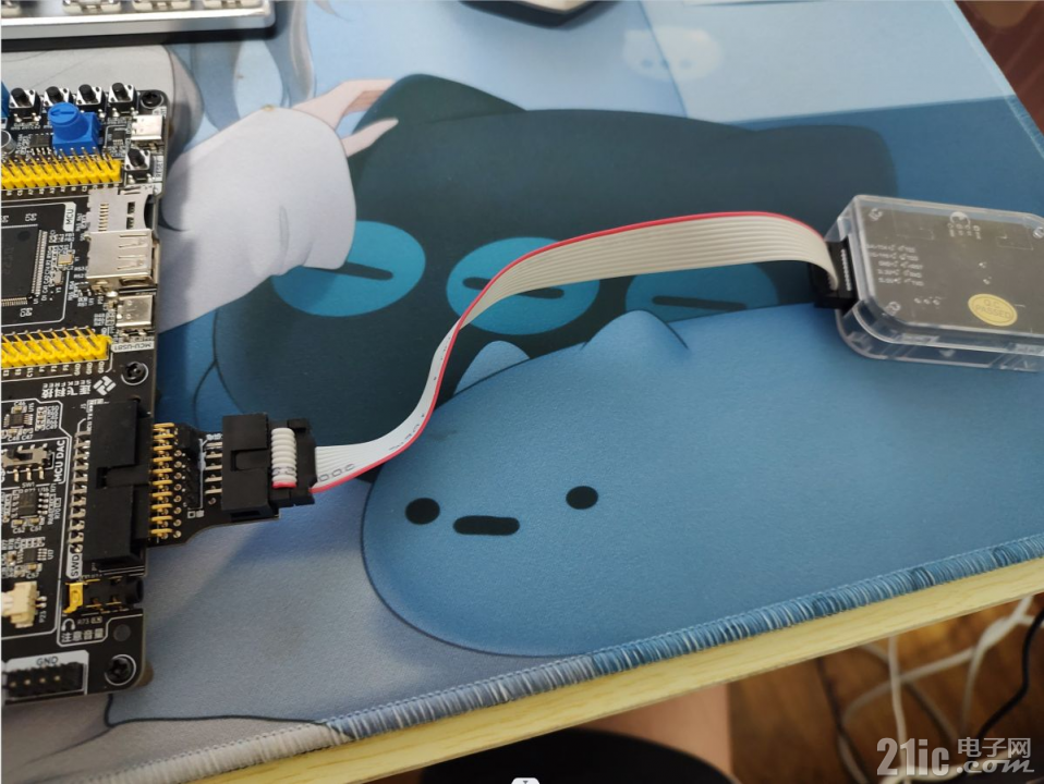

开发板附赠
 楼主| kmnqhaha 发表于 2024-4-30 17:37 | 显示全部楼层

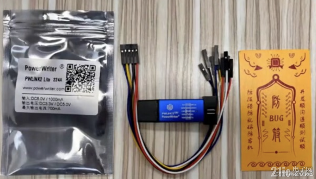

开发板带了一个SWD的调试器,还有一张防BUG的黄色卡纸,这个真的是吸睛呀,感觉很灵性,多给几张就好了。

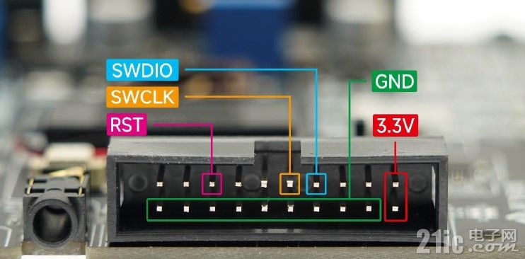

 楼主| kmnqhaha 发表于 2024-4-30 17:38 | 显示全部楼层
这个SWD接口用起来不太方便,需要插USB然后杜邦线连到开发板的20P的SWD接口上。正好我手里有逐飞的SWD下载器,找个转接板就可以啦,非常方便。

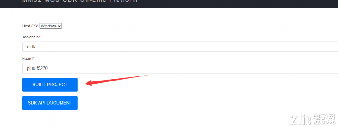

MindSDK下载
MindSDK是灵动提供的SDK下载途径,这里我们需要注册下账号,然后选择MDK的SDK及开发板为plus-f5270,选择建立工程即可。
https://www.mindmotion.com.cn/support/software/keil_pack
也可以打开下面SDK API DOCUMENT看看相关的API信息,反正里面是没有ETH相关的信息,这个就比较失望了。

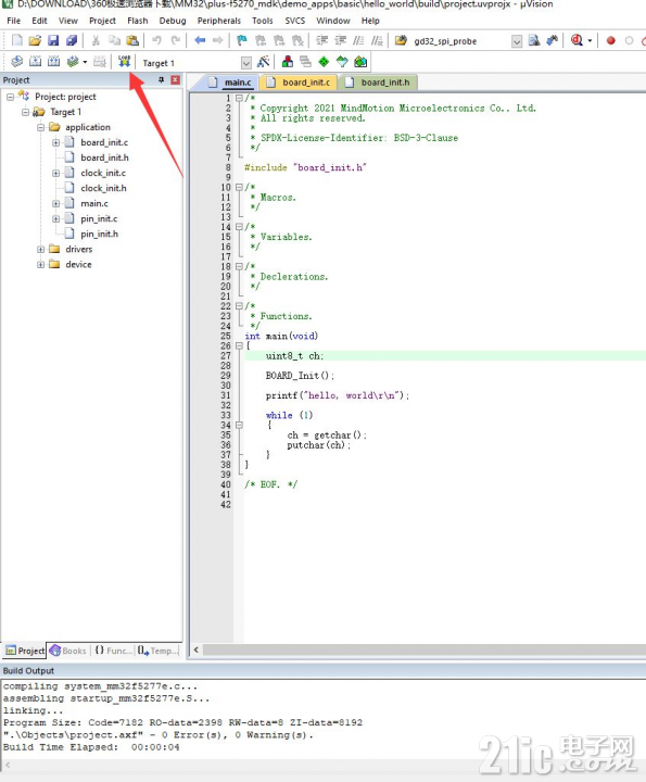

Demo测试

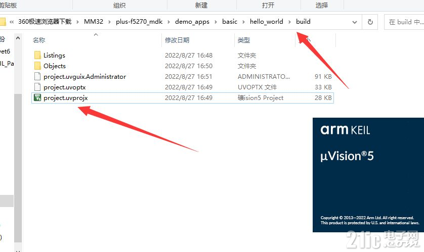

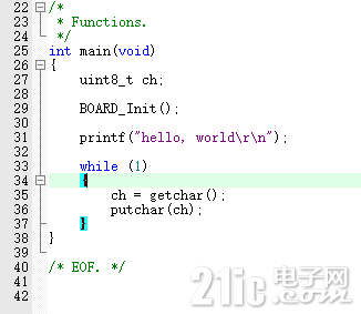

下载完SDK后,就可以打开hello world工程来编译下看看了。
 楼主| kmnqhaha 发表于 2024-4-30 17:39 | 显示全部楼层

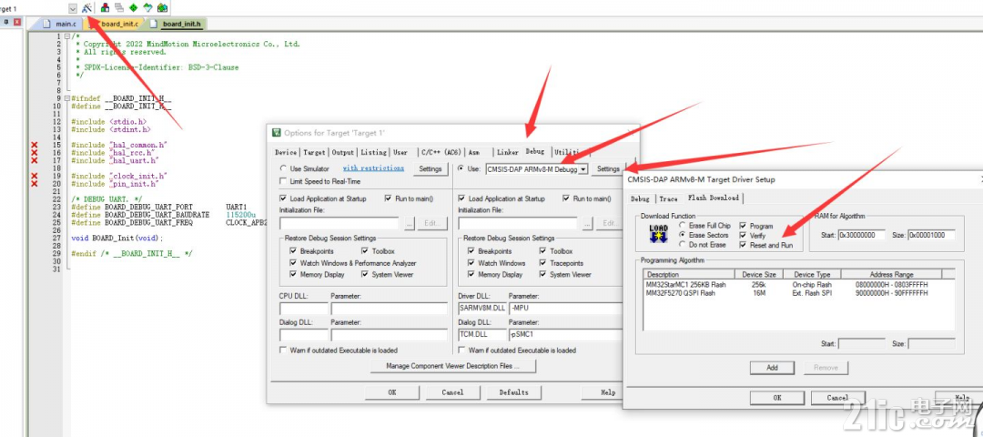

如图所示,设置好下载器及下载完成后自动复位,然后插着Type-C接口的串口USB并编译程序。
编译完成后0错误,0警告,下载即可。
 楼主| kmnqhaha 发表于 2024-4-30 17:40 | 显示全部楼层
当前程序下载完后,会打印一个hello world,复位开发板后发现串口输出了hello world。

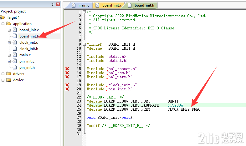

但是要注意一下,默认代码的波特率是9600,一般我们都用115200,所以没有输出的时候注意看一下是不是波特率没有设置正确。
 楼主| kmnqhaha 发表于 2024-4-30 17:42 | 显示全部楼层

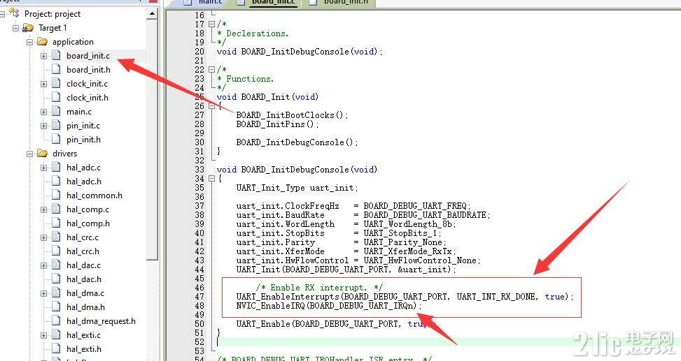

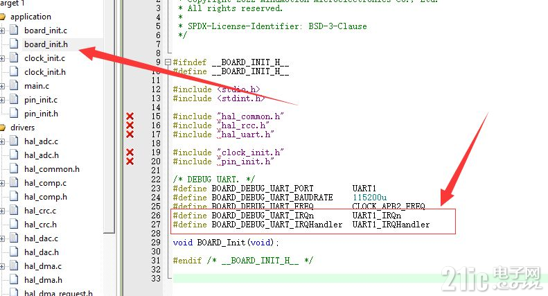

4. 串口中断测试
还是使用之前的hello world程序。只需要打开串口中断使能。
首先我们在board.h里定义一下中断源及中断句柄
#define BOARD_DEBUG_UART_IRQn        UART1_IRQn
#define BOARD_DEBUG_UART_IRQHandler  UART1_IRQHandler

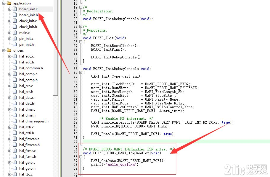

然后在串口初始化中打开串口接收使能。
 楼主| kmnqhaha 发表于 2024-4-30 17:46 | 显示全部楼层

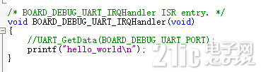

48行使能的第一个参数就是串口回调函数的句柄。所以我们还需要创建一个串口中断回调函数。

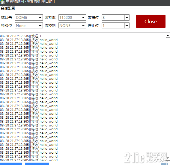

这里你会发现,我在57行读了一下串口接收到的数据,下面来对比一下如果没有它会怎么样呢。
演示结果
我们注释掉这里的代码,如果串口接收到数据,那么它就会进入回调函数从而打印出hello world。
大家可以看到,我发了一个1,结果串口中断打印了成百上千个hello world,这说明一直在重复执行中断中的程序。
这是怎么回事呢,因为ARM默认串口中断不会自动清除中断标志位,需要手动清除下中断标志位。可以有两种方式,一种就是使用清除中断的API,另外就是读一下接收BUFF中缓冲的数据。我这里使用的就是第二种方式,接下来我们取消掉注释试试看。
