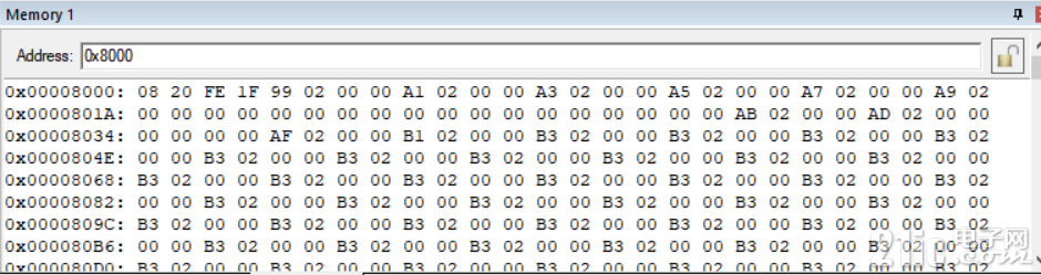

调试发现bin文件成功写入flash中,但是跳转时触发Reset_Handler,导致会在boot程序中无限重启

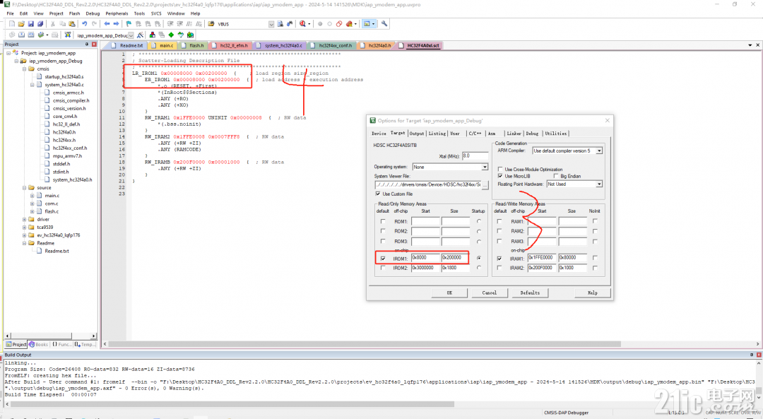

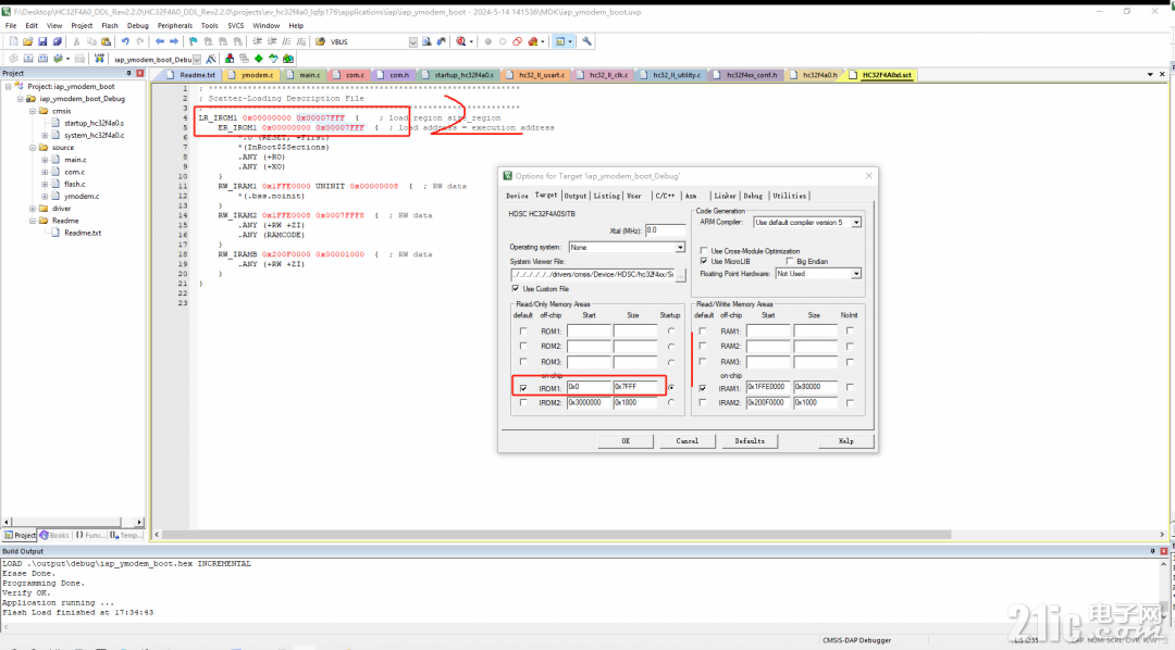

 楼主| WANA丶 发表于 2024-5-15 17:35 | 显示全部楼层
已解决,感谢技术支持。
按照以上步骤,修改boot文件和app文件的sct文件
