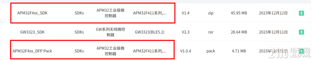

       我们对APM32F411V Tiny Board有了一个初步的了解,接下来在开始测评之前我们还要获取两个重要的文件,如下图:
       APM32F4xx_DFP Pack:Pack包主要用于开发环境对单片机的识别,否则你是下载不进去的,MCU的都无法识别,目前官网的版本为V1.0.4;
       APM32F4xx_SDK:SDK主要是代码编译的需求文件以及一些例程,我们可以快速使用,我们知道特定程序的编译是需要一些文件支持,例如头文件、启动文件等等,我们可以把SDK中的例程作为我们的初始工程,这样可以开始完成工程的搭建。

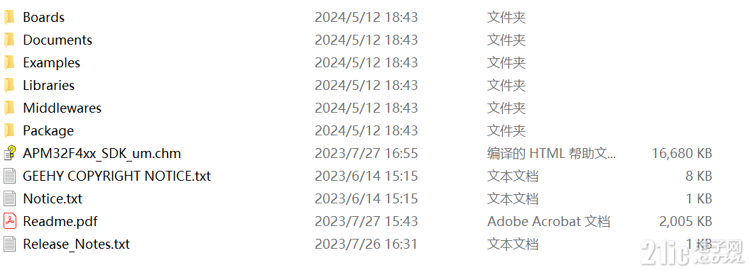

解压缩SDK:
       例程和Libraries最重要,SDK中也有安装包,后的大家不用重复下载了,一个SDK就可以了。

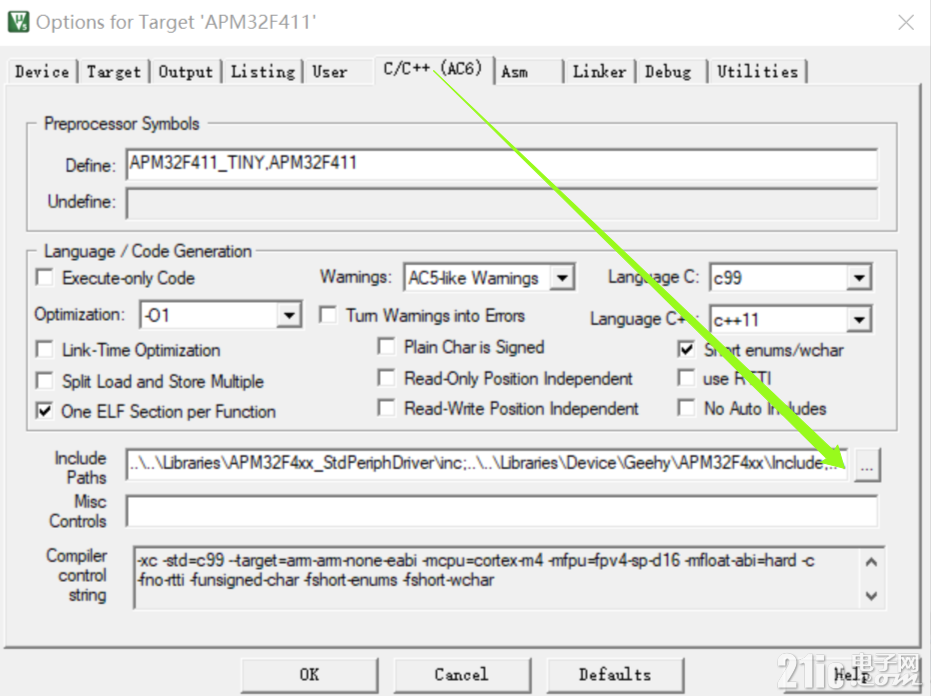

       新建一个文件夹用于存储测试工程,将必要的工程文件拷贝过来:
       注意对应的头文件路径需要修改:

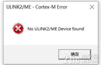

       下载时报错:
       注意修改DEBUG模式的下载器,修改为CMSIS-DAP;
