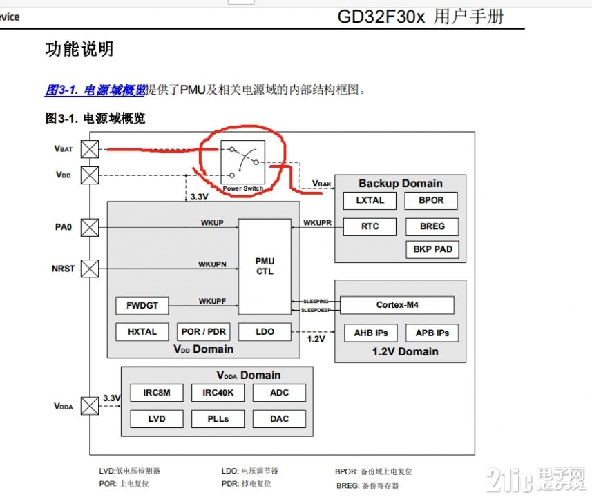

GD32E230C8T6 电池备份域给RTC时钟供电的问题
 楼主| lishuoff 发表于 2024-5-22 14:57 | 显示全部楼层 |阅读模式
准备用GD32E230C8T6 电池备份域给RTC时钟供电,但是芯片内部并没有电源切换器(GD32f303有切换器),当Vdd电源断开,由纽扣电池供电后,继续给Vbak供电会不会很快消耗掉呢?

我感觉Vdd Domain 和 1.2v Domain都会继续工作,纽扣电池根本无法支持多久,比如说DS1302芯片的功耗是0.3μA,差的太多了

是不是GD32E230C8T6不能实现万年历功能呢,功耗的问题无法解决

即使将E230切换到standby模式,功耗也是10μA,相比DS1302的0.3μA,高了30倍,也就是纽扣电池本来应该用3年,这样情况下只能用大概1个月
