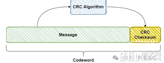

假如我们需要传输一个长度为 k 位的数据块,它对应的多项式我们称为 M,按照上面图片中的除法运算,我们需要传输的 8bit 数据为:11100110。假设我们传输 MSB,则它对应多项式为 x^7 + x^6 + x^5 + x^2 + x。最后没有常数项 1,因为最后一个 bit 为 0。
这时候,发送信息的一端和接收信息的一端就要约定一个多项式 G。假设按照上图除法中的数据,我们这里使用的就是 CRC-3(一般没有,是为了适合上图的除式),取多项式为x^3 + x + 1,最高次幂为r = 3。
这时候,发送端先在 M 后面添加 r = 3 个 0,标记为 Mx,然后我们使用 Mx 除以 G 将得到一个次数等于或者小于 r - 1 的余数多项式,我们标记为 R 多项式,这个 R 对应的 bit 串就是校验码。
发送端会将原始数据和校验码一起发送出去,接收端则按照同样的方式进行计算余数 R,然后判断和接收到的是否相同来检验传输是否有错误。

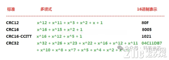

而这个多项式 G 是可以任意定义的,不同的多项式的检验错误的能力是不同的,校验过程中的运算是不同的。
基于此,很多行业形成固定的多项式,一般我们开发时遵循他们就可以了:

生成多项式是 CRC 校验的核心,它定义了 CRC 校验的多项式。
