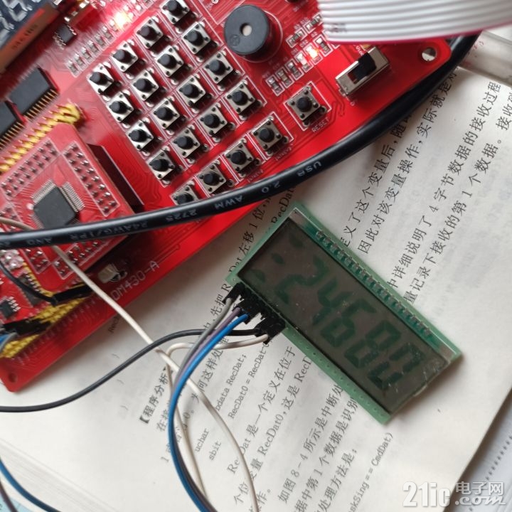

 楼主| 比神乐 发表于 2024-5-25 17:10 | 显示全部楼层 |阅读模式
代码:
  1. /********************************************************************
  2. //DM430-A型开发板控制8个发光二极管闪烁程序
  3. //发光二极管分别接入P2口,每500ms状态转换一次
  4. //调试环境:EW430 V5.30
  5. //作者:阿迪 www.avrgcc.com

  42. const unsigned char SegCode[] = {Bmp0Map,Bmp1Map,Bmp2Map,Bmp3Map,Bmp4Map,Bmp5Map,Bmp6Map,Bmp7Map,Bmp8Map,Bmp9Map,BmpAMap,BmpBMap,BmpCMap,BmpDMap,BmpEMap,BmpFMap};
  43. unsigned char DpyNum[6] = {Smg_g,Smg_g,Smg_g,Smg_g,Smg_g,Smg_g}; //?????
  44. unsigned int i;
  45. void COMMAND_HT1621(unsigned char comm)
  46. {
  47. //unsigned char i;
  48. CS_0;
  49. WR_0;
  50. for(i=0;i<3;i++)//???
  51. {
  52. if((0x04<<i)&0x04)
  53. DA_1; //100
  54. else
  55. DA_0;
  56. WR_0;
  57. WR_1;
  58. }
  59. for(i=0;i<9;i++)//?????
  60. {
  61. if((comm<<i)&0x80) DA_1; //100
  62. else DA_0;
  63. WR_0;
  64. WR_1;
  65. }
  66. CS_1;
  67. }

  132. void LCD_Init(void)
  133. {
  134. COMMAND_HT1621(0x01);//SYS EN
  135. COMMAND_HT1621(0x03);//LCD ON
  136. COMMAND_HT1621(0x29);//4 COM牋1/3 BIAS
  137. HT1621_Display(); //clear screen
  138. }

  148. //***********************************************************************
  149. //      主程序
  150. //***********************************************************************
  151. void main(void)
  152. {
  153.   WDT_Init();                       //看门狗初始化
  154.   Clock_Init();                     //时钟初始化
  155.   Port_Init();                      //端口初始化,用于控制IO口输入或输出
  156.   Close_LED();                      //关闭数码管
  157.   LCD_Init();
  158. DpyNum[0] = Smg_a|Smg_d|Smg_g;//"?"
  159. DpyNum[1] = SegCode[2];
  160. DpyNum[2] = SegCode[4];
  161. DpyNum[3] = SegCode[6];
  162. DpyNum[4] = SegCode[8];
  163. DpyNum[5] = SegCode[0];
  164. HT1621_Display();
  165.   while(1)
  166.   {
  167.
  168.   }
  169. }
效果图;
470
3535
