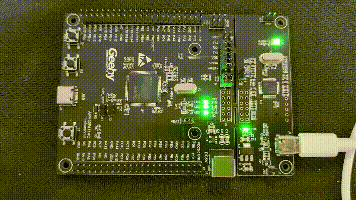

我们首先看一下定时器的基本使用,在使用基本定时功能时,我们通常需要进行定时器的初始化后,在定时器的中断中进行处理,我们现在通过现有的资源实现LED的非阻塞闪烁,一个按键对应一个LED,并通过串口打印状态。

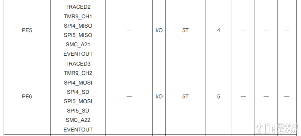

      接下来是通过定时器的PWM功能实现呼吸灯的效果,LED对应的PE5和PE6的引脚功能如下:
       可以看到对应的是定时器9的CH1和CH2,我们用的产生PWM的定时器为定时器9,使用的时钟依然是APB2.

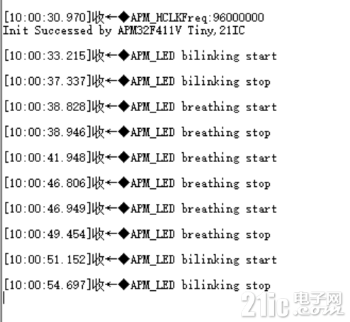

      可以看到串口打印基本操作:
       实际上咱们得按键采集没有加入防抖,所以会有出现连键的情况,不过和现象还是一致的,效果如下:
