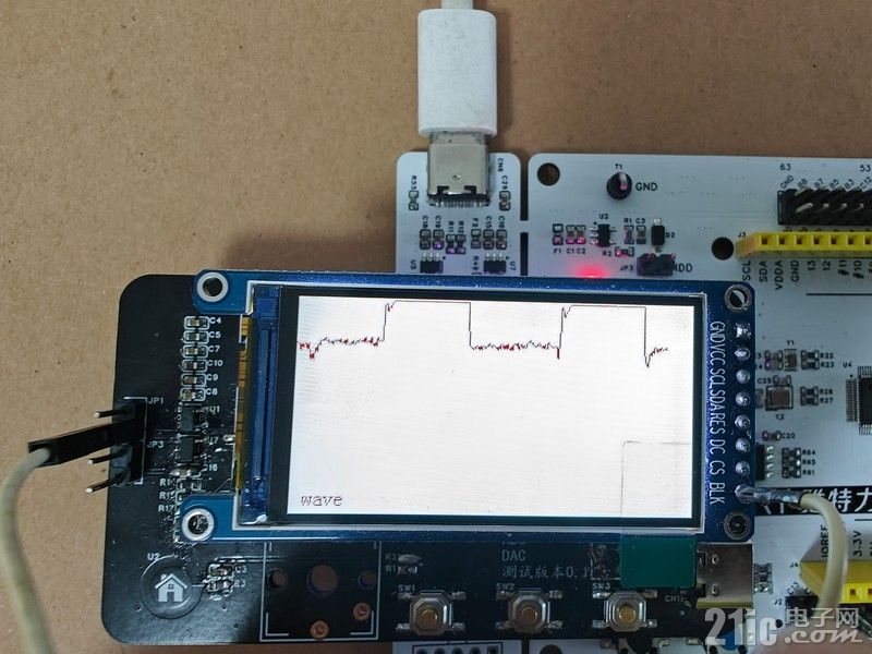

显示板上的一个时钟信号:

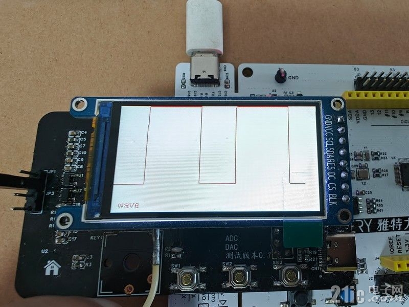

显示LCD的背光控制信号,因为直接三极管,故而被拉低了:

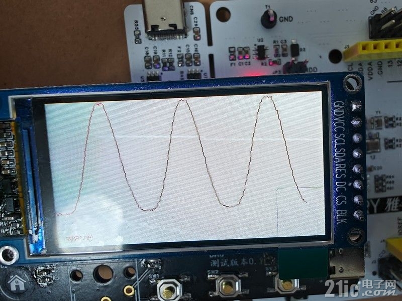

显示DAC输出的正弦波,太大干扰了,测量发现DAC的基准电压上干扰很大不稳定,后续再研究看是芯片问题还是布线问题。
由此可以看出本项目方案有一定实用价值,可以清晰的看出干扰越下面越大,代表电平越高干扰越大(波形上下是反向显示的),而基准电压是最高的1.2V干扰最大。

噪声干扰确定是有布线的原因,还有跟随器设计不当,高频自激,绕过跟随器的波形就比较好了,补一张:
